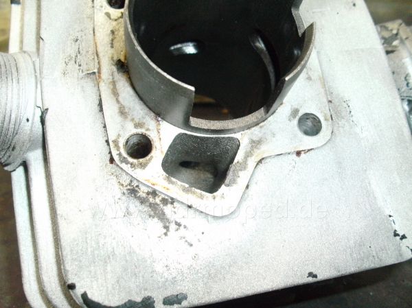

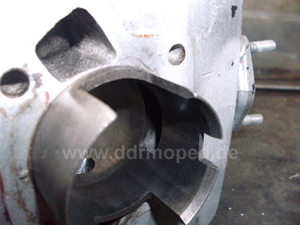

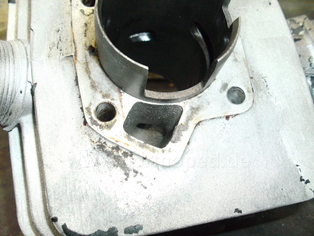

Hallo,die originalen S 70 die ich bewegen durfte liefen immer 70km/h aber bei ca. 75 km/h war auch Schluss ,sicher so gewollt.Original sollte so aussehen.Überströmer.mfg andi cool.gif
Grüsse aus Bad Duerrenberg

Danke für die Fotos wieviel kleiner sind die Löcher der Laufbuchse gegenüber den Kanälen bei mir auf jeder Seite Ca . 2mm
