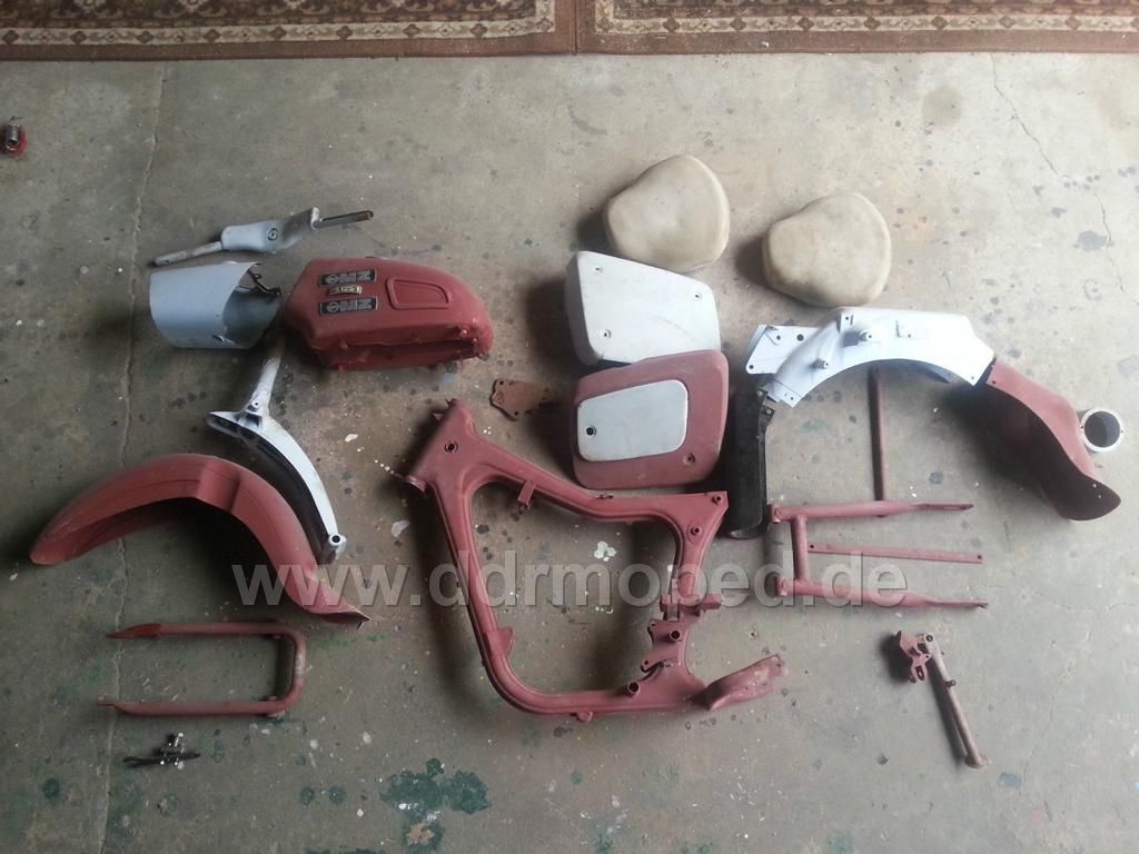

Ich habe die ES dann als abgebrochene Restaurierung gekauft, wobei im Kaufzustand
eigentlich nur die meisten Teile sandgestrahlt waren und der Rest zerrupft in Kisten verstaut war.
Genug der einleitenden Worte...

So habe ich sie gekauft (also der Rest war wie gesagt auch dabei...)
Viele Grüße, Tim

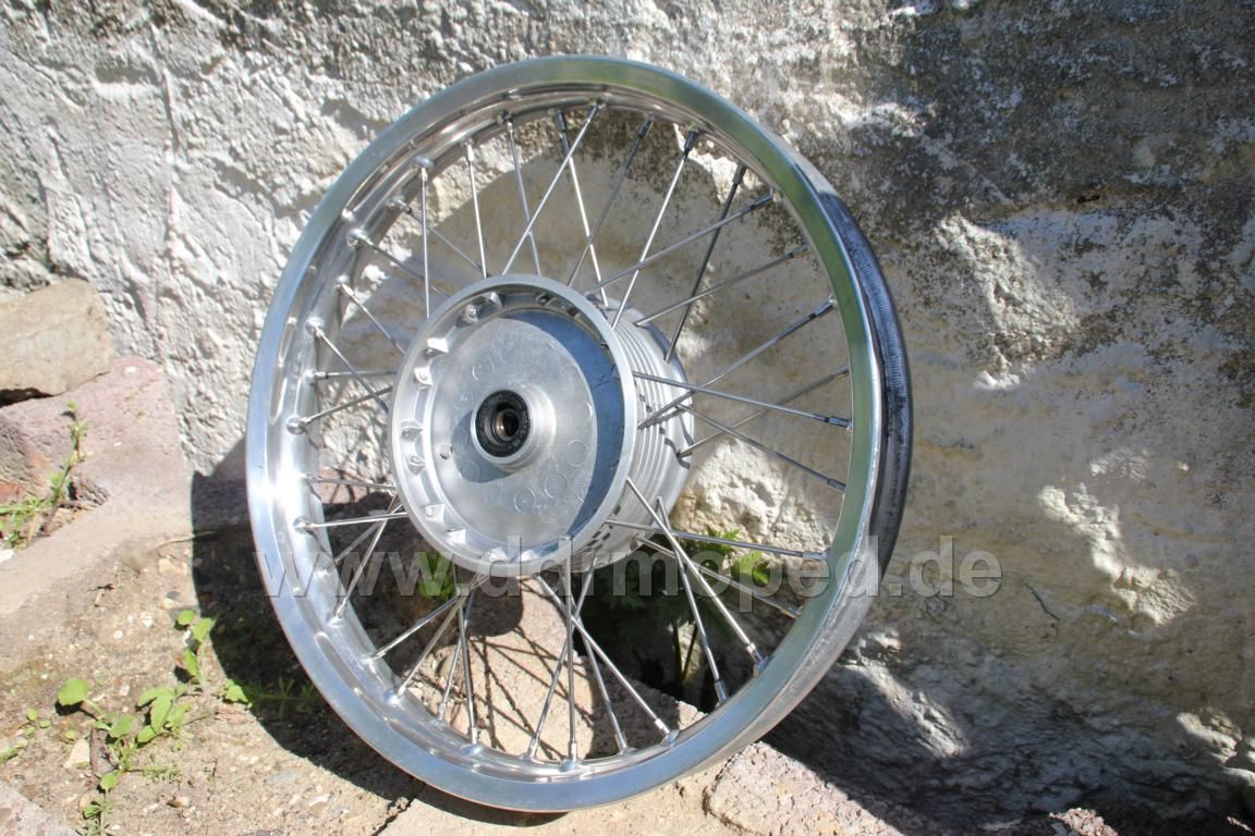

Ein Hinterrad spendete die Felge, ein Vorderrad die Radnabe, ein Speichensatz, neue 2RS lager von
SKF, etwas Politur und Kaltreiniger später ist ein neues Vorderrad draus geworden.
Bereifung wird vorne und hinten 3.00-18 von Heidenau. Steht so auch in meinen Papieren.
Jetzt nur noch zentrieren, aber mir fehlt die Steckachse (ist noch bei der Galvanik und wird hoffentlich
nächste Woche fertig).
Ansonsten war es das bis hier, jetzt muss ich mir Lagerkleber für das Lager der Kupplungswelle
besorgen und auf die Zinkteile, meine Kurbelwelle und den Zylinder warten.
Viele Grüße, Tim
