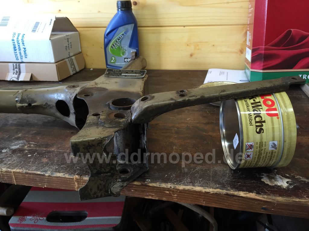

ich habe nun wieder etwas Zeit und möchte meinen zerlegten 1er neu aufbauen der bei mir schon seit eingen Jahren in Teilen liegt. Die orginalen armaturen und die Räder habe ich schon vor langer zeit fertig gemacht. Aber jetz soll es richtig losgehen. Ich habe dieser Tage mal die ganzen Sachen raugesucht, und da ist mir aufgefallen das an dem Rahmen die Auspuffhaltestrebe aussieht wie bei einem SR2. Es handelt sich um einen 57er mit Nummer 1477xx. War das so da es vielleicht in der Übergngszeit zum 2er war?

Alexwindi
Geschrieben am: 17.04.2015, 12:07
Beiträge: 31
Mitgliedsnummer.: 4581
Mitglied seit: 14.06.2011
hier mal noch ein paar Bilder von der Auspuffhaltestrebe.
Gruss Alex

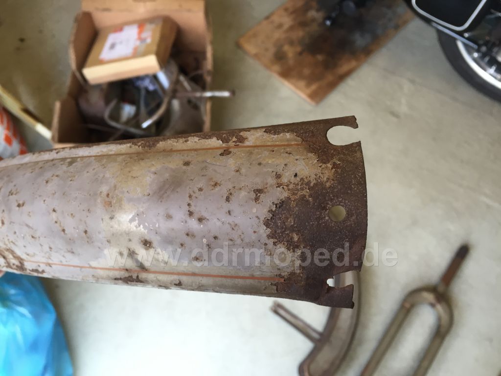

so hier nun mal ein paar aussagekräftige Bilder zu meinem SR1 Projekt.

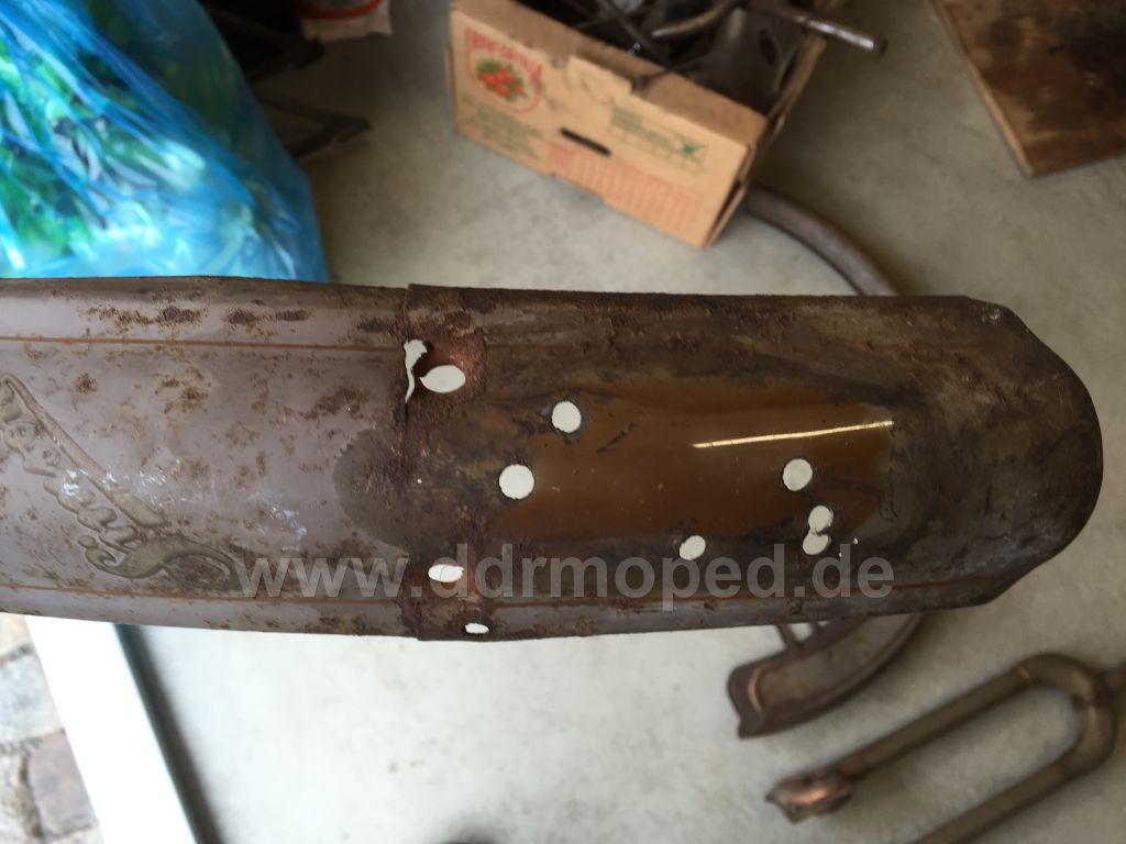

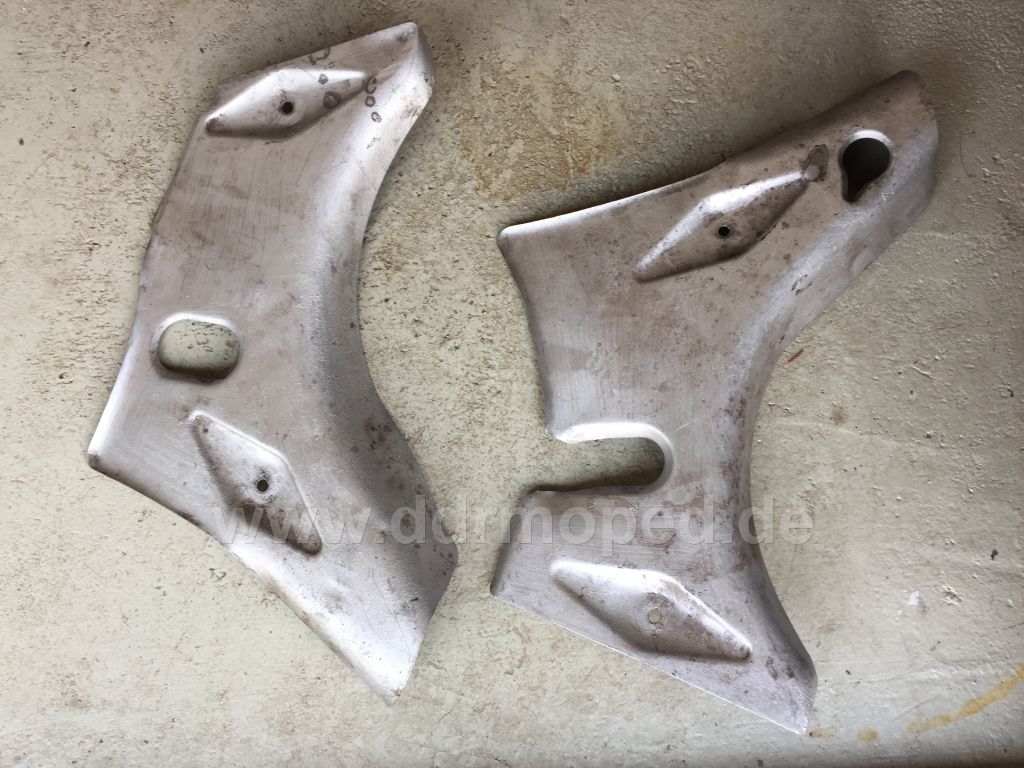

Vergaser oder Seitenbleche

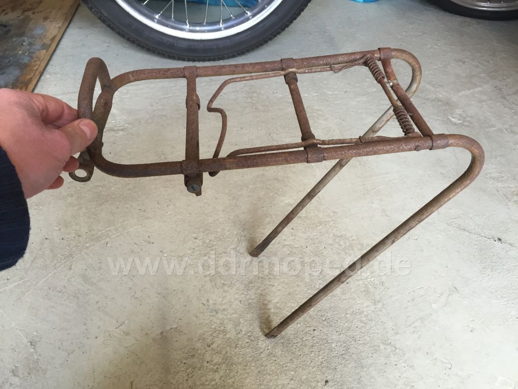

Gepäckträger der ist am stärksten verrostet

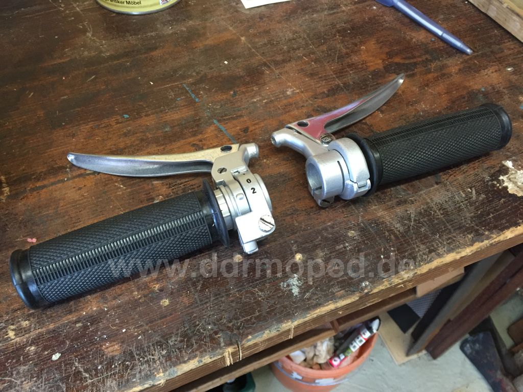

die Lenkerarmaturen habe ich schon im letzten Jahr überholt

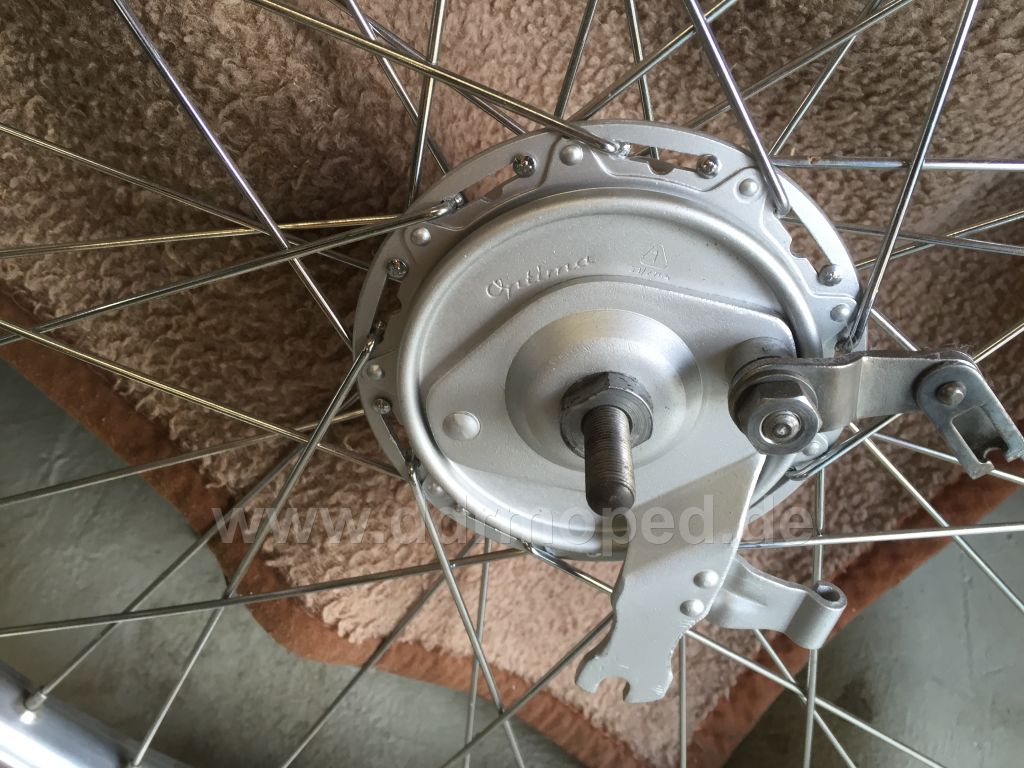

und auch die Räder sind schon neu eingespeicht und bereift.

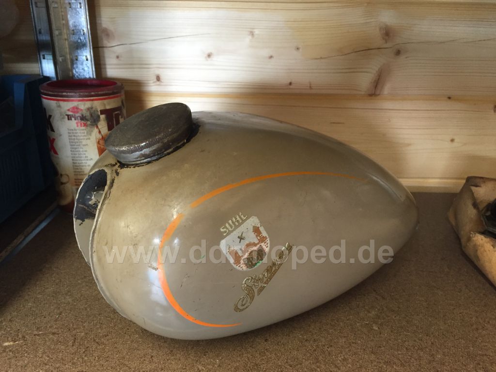

Der Tank ist fast zu schade für eine Neulackierung. Er ist innen stark rostig, aber vom Lack her für einen Patinaaufbau geeignet.
SRWolf
Geschrieben am: 17.04.2015, 19:47
Beiträge: 645
Mitgliedsnummer.: 5146
Mitglied seit: 24.01.2012
Die Auspuffstrebe ist vom Sr2e, die ist bestimmt später mal rangeschweisst worden weil die originale weggegammelt war.
