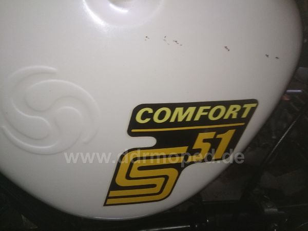

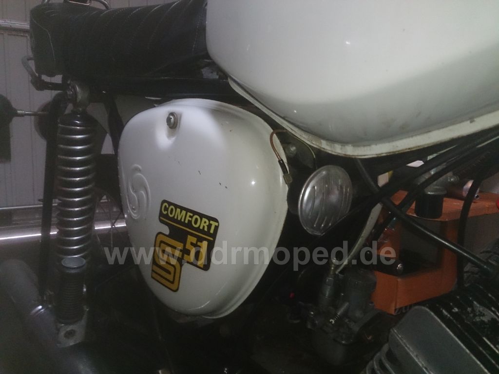

Meine Seitendeckel sehn übrigends so aus entschuldigt bitte die Handy quali....
Gruß Tom

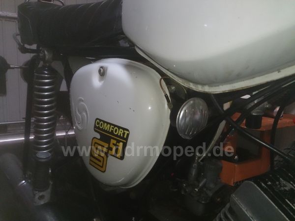

Von nahem.
Gruß Tom
Geschrieben am: 02.04.2015, 14:32
Beiträge: 15651

Ja die Deckel bleiben auch so nur der Tank hat eben keine Schiebeschilder mehr wink.gif, deswegen möchte ich wissen welche da am besten passen würden wink.gif.
