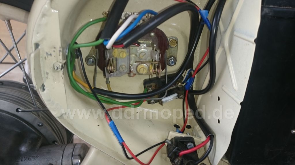

Danach ging es weiter, mit dem Suchen eines passenden Schaltplans. Etwas im Internet gesucht und einen für die S51 gefunden, mit meinem Vater darüber gesprochen ( da ich von Elektrik nicht viel Ahnung habe sad.gif ) und er Nickte es ab.

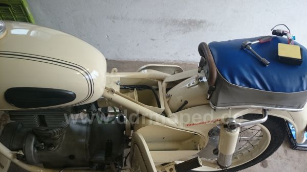

Am Sonntag ging es los, den Vorderen Sitz abgeschraubt und den LuFi-Deckel. Danach hab ich einen passenden Platz für die Steuerbox gesucht. Nachdem ich ihn gefunden habe, wurde die Steuerbox fest geklebt. Dann die Kabel verlegt ( es werden nur 5 der 8 Kabel benötigt ,da die anderen 3 für die Blinker gedacht sind )
das 1. Kabel (Braun) wird auf Dauerplus der Hupe geklemmt
das 2. Kabel (Grau) wird an das Zündschloss ( Pos. 2) geklemmt und was drin steckt raus genommen
das 3. Kabel (Pink) wird mit dem Kabel aus der Pos.2 was heraus gezogen wurde verbunden
das 4. Kabel (Schwarz) kommt auf Masse
und
das 5. Kabel (Rot) wird an Plus angeschlossen

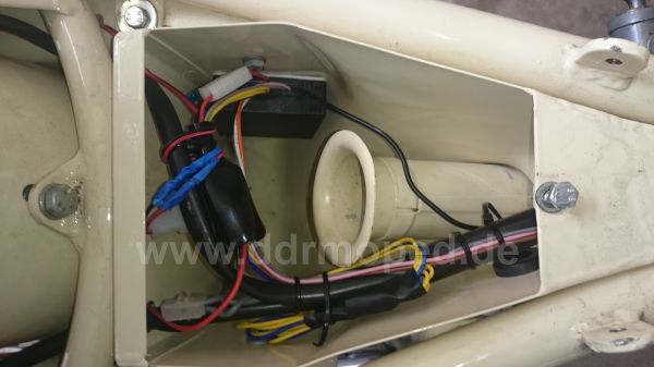

die Sirene hab ich im Werkzeugkasten verbaut, musste zwar das Kabel trennen um es durch die Löscher zu bekommen ,da Stecker dran waren, aber es hat Funktioniert _clap_1.gif thumbsup.gif

Kabel an der Stromzufuhr...
