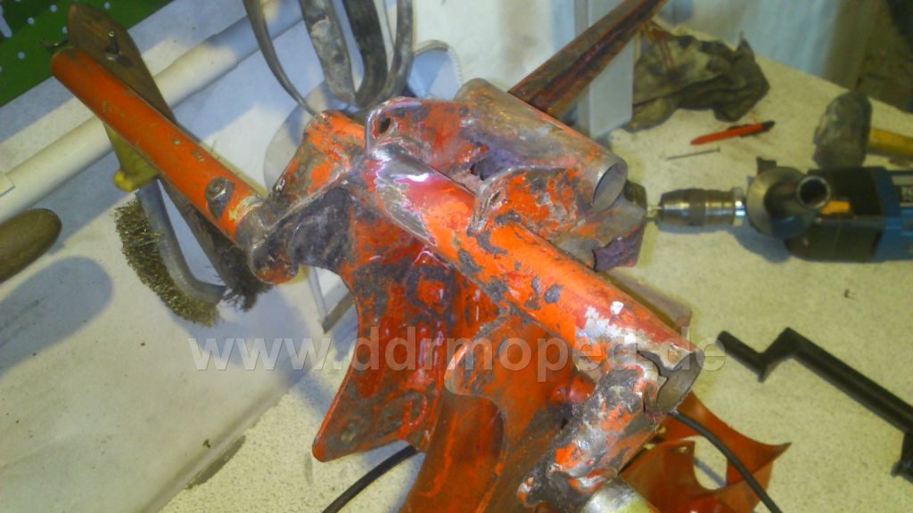

Ja Ausgangabasis ist ein verbauter 76iger der Rot nachlackiert wurde, es fehlte einiges und die Fussrasten waren verbogen und mehrfach nachgeschweisst worden. Beim auseinandernehmen und reinigen fanden sich noch einige Risse im Rahmen vorn am Stirnrohr und an der oberen Motorhalterung. Also schweissen und komplett neue Farbe. Der Schwingenträger hatte es mehr als hinter sich, total vergammelt, das wäre beim fahren ganz böse ausgegangen.

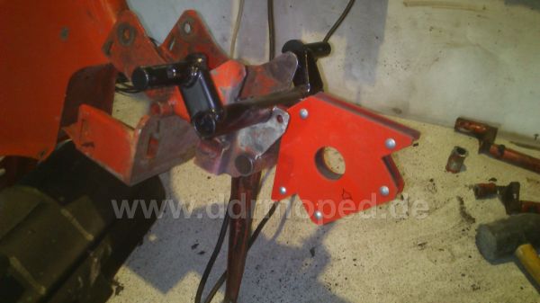

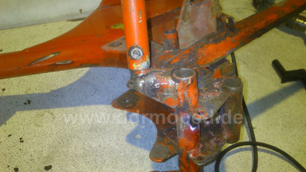

Riss im Motorhalter.

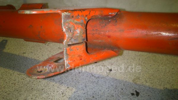

Ok das ist Natürlich die Fussraste.
Jetzt Motorhalter:

Fussraste nochmals:

Neues Einschweissteil:

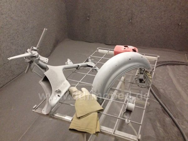

Danach gingen die Blechteile zum Sandstrahlen und Pulvern.

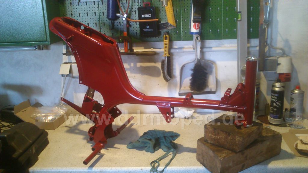

Ral 3011. . .

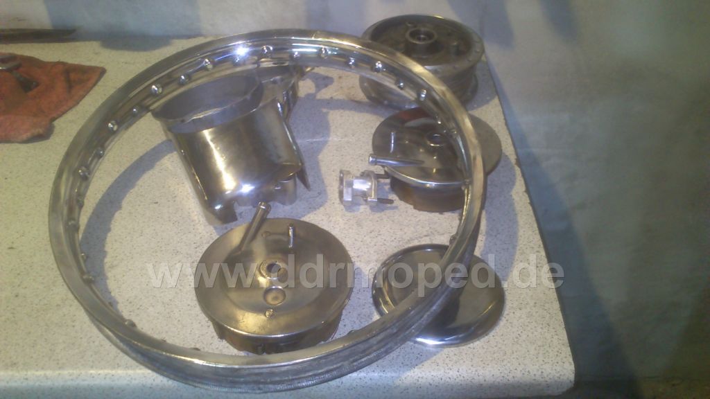

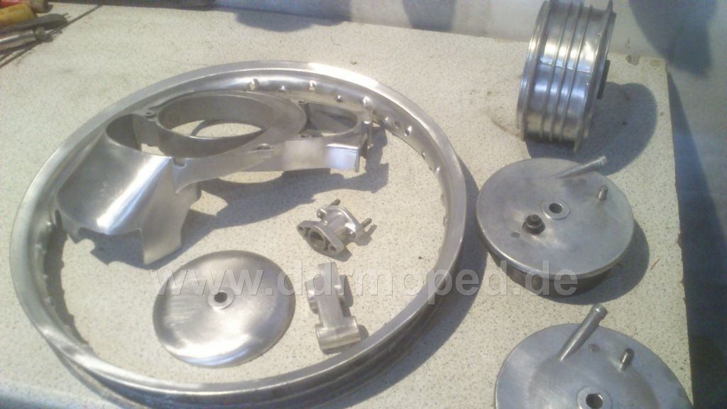

Aluteile schleifen:
Danielschafftdas
Geschrieben am: 21.03.2015, 20:46
Beiträge: 114
Mitgliedsnummer.: 7928
Mitglied seit: 01.02.2015
Und Polieren:

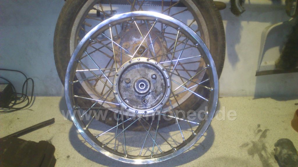

Neu einspeichen war eigendlich recht einfach, hätte ich gar nicht gedacht.

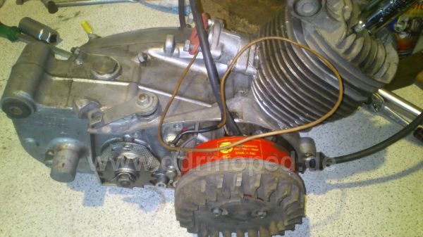

Elektronikzündung leicht abgeändert. 12V 35W Lichtspule und 21W Ladespule.

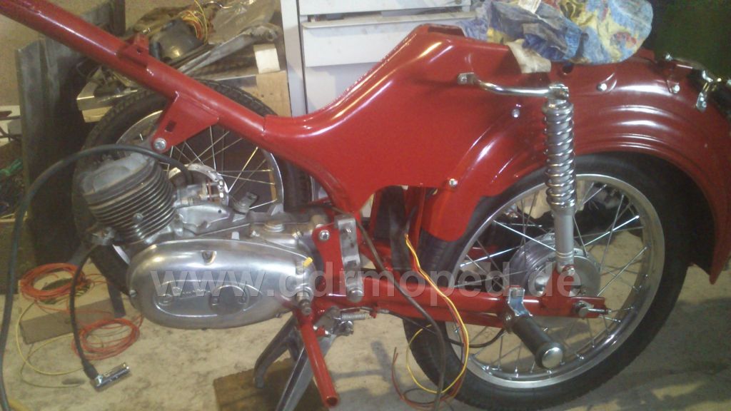

Federbeine sind nicht Orginal, aber die alten waren völlig hinüber, sind beim Demontiern auseinander gefallen. Der Kabelbaum ist komplett Eigenanfertigung, so konnte Masse überall mit dabei sein.
Ist ja auch bei Pulverbeschichtung sinnvoller. . .
Rush
Geschrieben am: 21.03.2015, 21:16
Beiträge: 3549
Mitgliedsnummer.: 5410
Mitglied seit: 17.04.2012
Der Dämpfer geht garnicht. Aber sonst isser echt schick thumbsup.gif .
MfG Rico
Danielschafftdas
Geschrieben am: 21.03.2015, 21:19
Beiträge: 114
Ja womöglich passen da auch Hülsen drüber. Sind aber von der Funktion besser als die Reibungsgedämpften.

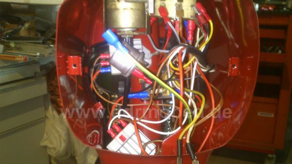

Kabelsalat im Scheinwerfergehäuse, verbaut wurde letztendlich ein Lageregler/Gleichrichter für die Batterieladung und Bremslicht. Ich hatte vor die Lichtspule auch über einen Regler laufen zu lassen, hab aber erst mal drauf verzichtet, kann aber noch geändert werden. EMZA Zündspule und kleines Elektronik Steuerteil sind unter dem Tank, passt recht gut. Das Zündkabel hab ich dann in den Motor und duch die orginal Zündkabelduchführung gelegt.
