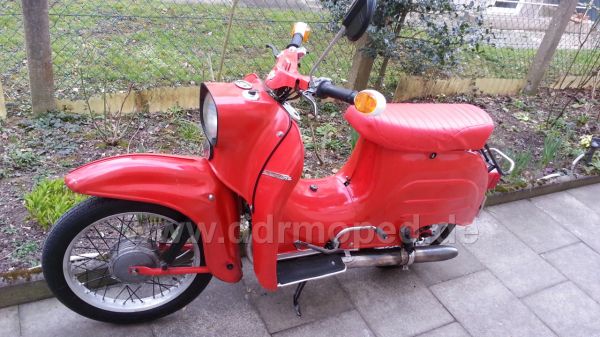

hier mal ein paar Bilder.
Also der Tank ist neu und die Batterie auch.
Werde das aber trotzdem mal unter Last messen.
Was das Baujahr angeht, habe ich das genommen was in der
KBA unter Erstzulassung stand.
Gibt es sonst noch ein anderes?

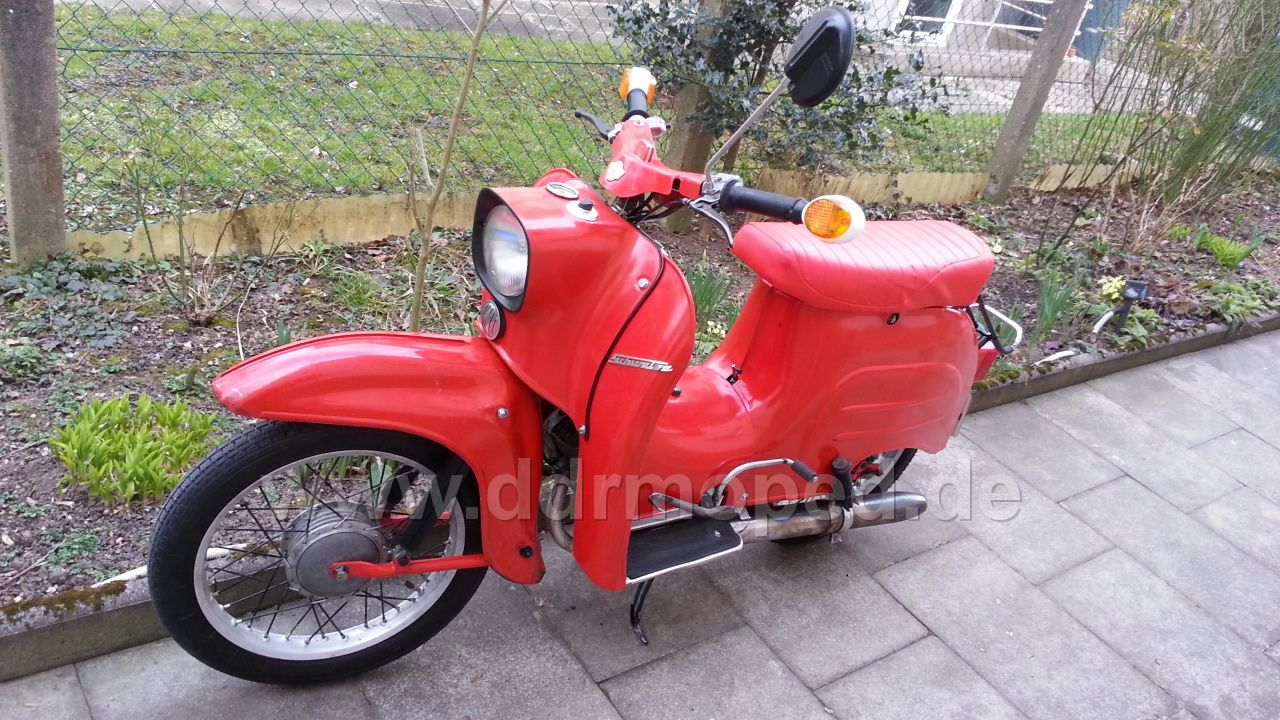

Nummer 2

Schau mal aufs Typenschild . Da ist das Baujahr eingestempelt.
