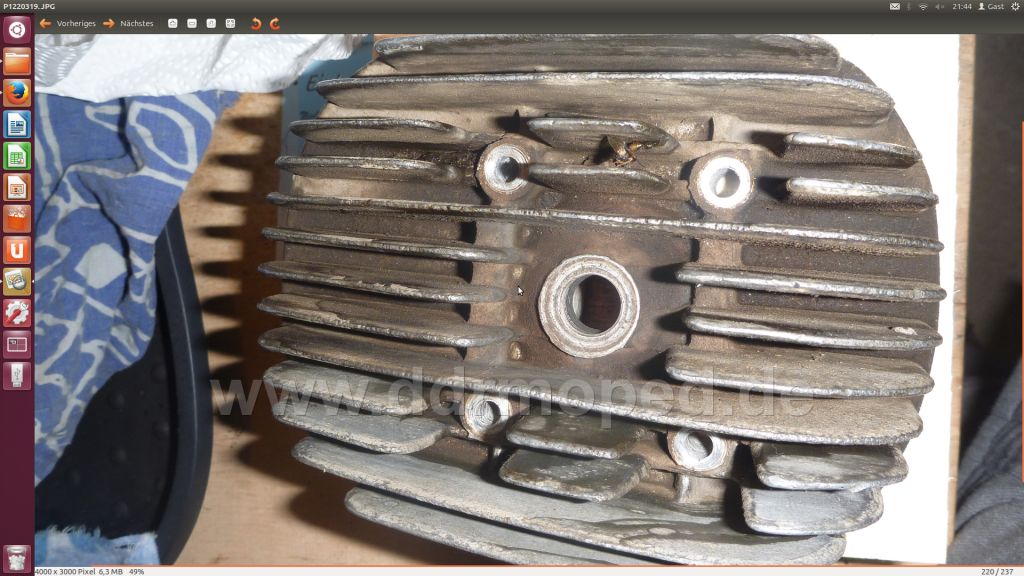

Hallo alllerseits,
nun ist es so weit, ich habe meinen RT-Motor geöffnet (nachdem mir die Primärkette zerbröselt ist) und nun brauche ich Eure Hilfe.
Zerlegen hat soweit gut geklappt. Aktueller Stand ist: Die Kurbelwelle ist draußen. Der Beitrag vom "Drahtwort" "RT-Motor - Einmal auf und wieder zu" war dabei sehr hilfreich.
Jetzt habe ich folgende Fragen:
1. Zylinder + Zylinderkopf: wie kriege ich die beiden Teile am besten schön sauber, ohne sie zu beschädigen? Ultraschallbad?
2. Zylinder muß neu gehohnt werden. Könnt ihr mir einen "alten Meister" empfehlen, der wirklich weiß was er tut und nur Qualitätsarbeit abliefert?
3. Kurbelwelle: will ich prüfen und ggf. überholen lassen. Am Pleuel oben muß wohl die Buchse erneuert werden.
4. Wo bekomme ich einen passenden Kolben (mit Kolbenbolzen?) her - gute Qualität? Habe beim Lenlkopflager letztes Jahr schon schmerzliche Erfahrung mit der schlechten Qualität/Verarbeitung/Passgenauigkeit von Nachbauteilen machen müssen...
5. Wie ist sichergestellt, dass der Kolbenbolzen genau zur Buchse passt. Muss dieser beim Wechseln der Buchse schon vorhanden sein und wird dann angepasst? Oder muss der von vornherein genau passen?
Sorry für die vieleicht blöden Fragen, das ist mein erster Oldtimer-Motor. Bisher habe ich nur an neueren Moped-Motoren (LC4, FZR, 125er aprilia-Roller) geschraubt.
Bilder folgen noch...
Danke schon mal für Eure Antworten
Max

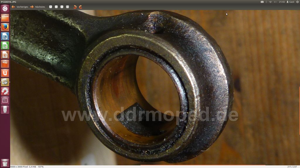

Geschrieben am: 06.03.2015, 21:51
Beiträge: 25
Mitgliedsnummer.: 7525
Mitglied seit: 20.07.2014
Zweites Bild...

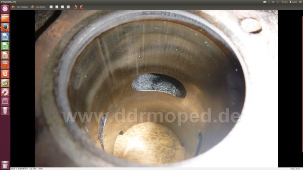

Geschrieben am: 06.03.2015, 21:52
Beiträge: 25
Drittes Bild...

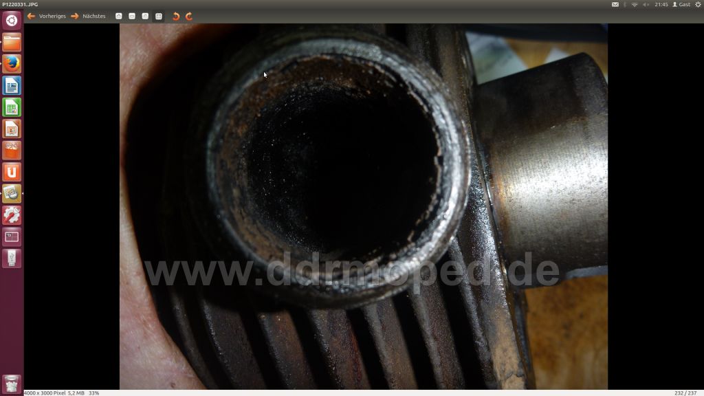

Geschrieben am: 06.03.2015, 21:54
Beiträge: 25
noch ein Bild...

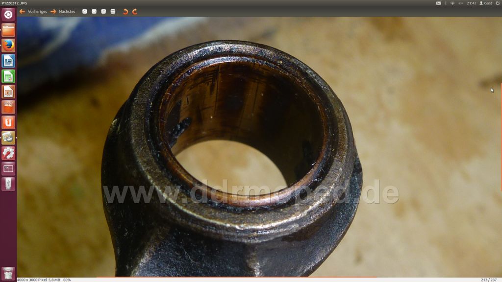

Geschrieben am: 06.03.2015, 21:55
Beiträge: 25
Letztes Bild: total verkrustet: wie kriegt man das sauber?

Tingel
Geschrieben am: 07.03.2015, 09:45
Beiträge: 300
Mitgliedsnummer.: 7177
Mitglied seit: 23.02.2014
Ich habe sehr gute Erfahrungen mit backofenreiniger gemacht, die Ölkohle im Auslass würde ich vorher mit einem Schaber oder ähnlichem rauskratzen.
Gruß Tingel
Gruß Tingel
Alles wird besser, aber nichts wird gut.

Hi Tingel,
Backofenreiniger klingt schonmal gut. Danke für den Tip.

Mahlzeit,
Meine Zylinder lasse ich bei Schafferus in Reichenbach schleifen, bisher gute Arbeit ohne Probleme.
Die Ölkohle mit einem Dreikantschaber grob abkratzen und dann mit sandstrahlen entfernen.
Dazu habe ich einen alten Motorradschlauch genommen, vom Stück, wo das Ventil sitzt ein
ca. 300 mm langes Teil abgeschnitten und die Enden jeweils mit Schlauchkleber dicht verschlossen.
Das fädelst du nach dem Trocknen in deinen Zylinder ein und pumpst es straff auf. Der Schlauch
legt sich nun ganz dicht an die Innenseite des Zylinders an, danach kannst du strahlen ohne, daß
die Lauffläche des Zylinders beschädigt wird. Dieses Schlauchstück kannst du auch mehrmals
verwenden ... zum Lackieren, Strahlen oder auch zum "optimieren" der Kanäle, damit keine
rostig gegrüßt ... Linde
