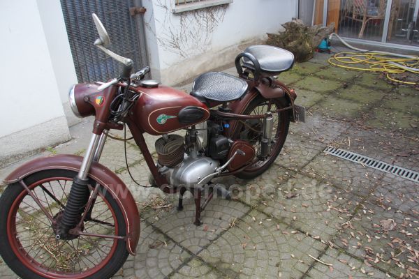

Moin Gemeinde,
habe in der letzte Woche ein wunderschönes Modell aus 1957 bekommen.
Scheint Original-Farbton zu sein.
DDR-Fahrzeugbrief und Betriebsanleitung waren dabei.
Ist auch noch der 1. Motor laut Brief. biggrin.gif Läuft Top.
Laut Vorbesitzer war 1957 Fischschwanz verbaut, laut Betriebsanleitung von 1957 jedoch Zigarre.
Ist offensichtlich auch nicht der Original-Vergaser.
Ich wollte die Maschine nicht lackieren, sondern im Original erhalten. Owatrol? Wie mache ich´s richtig?

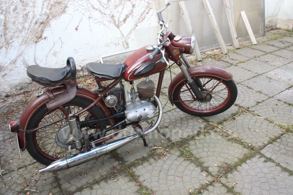

... und von der anderen Seite...

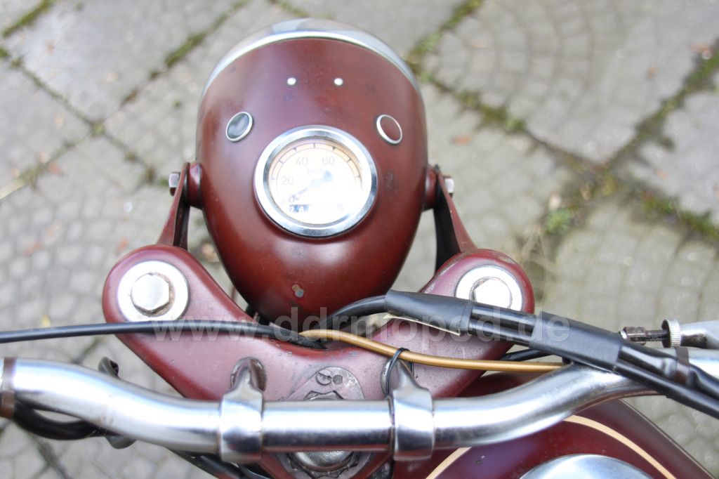

Blick auf den Lenker und Tacho.

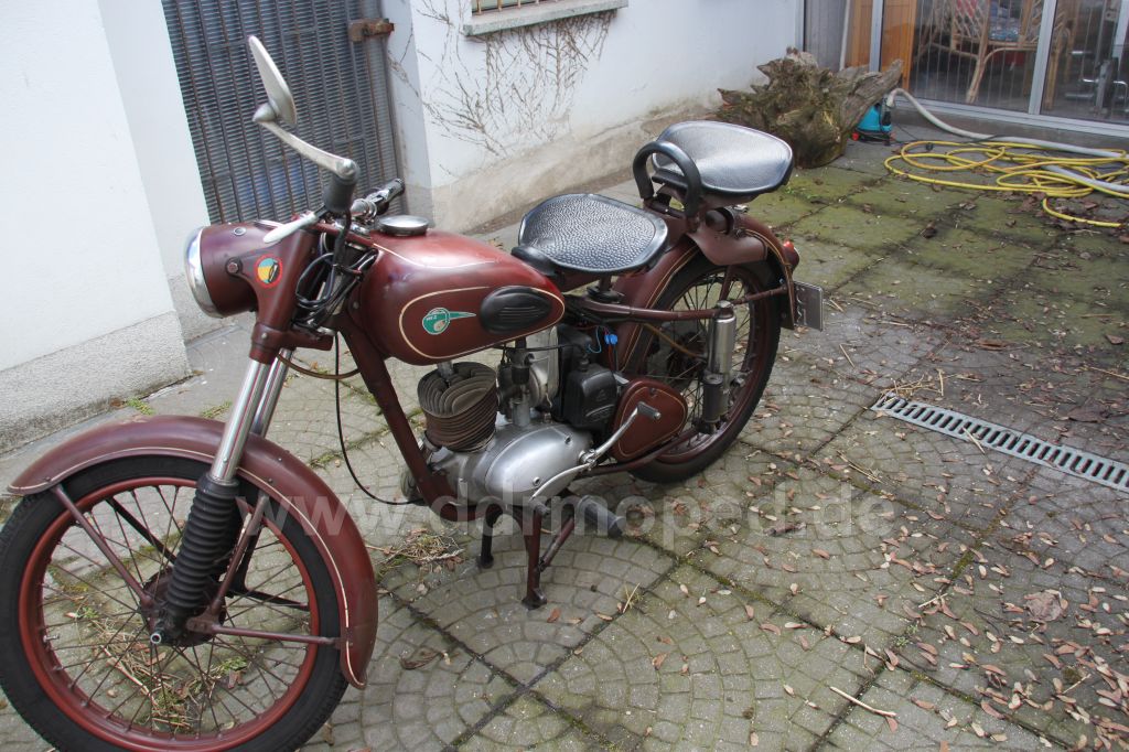

Der Ständer scheint defekt zu sein, die Maschine liegt nach dem Aufbocken ziemlich tief.
Und wenn ich die Maschine auf dem Ständer nach rechts oder links neige, bewegen sich die Ständerbeine, scheint mir ein Riss zu sein.

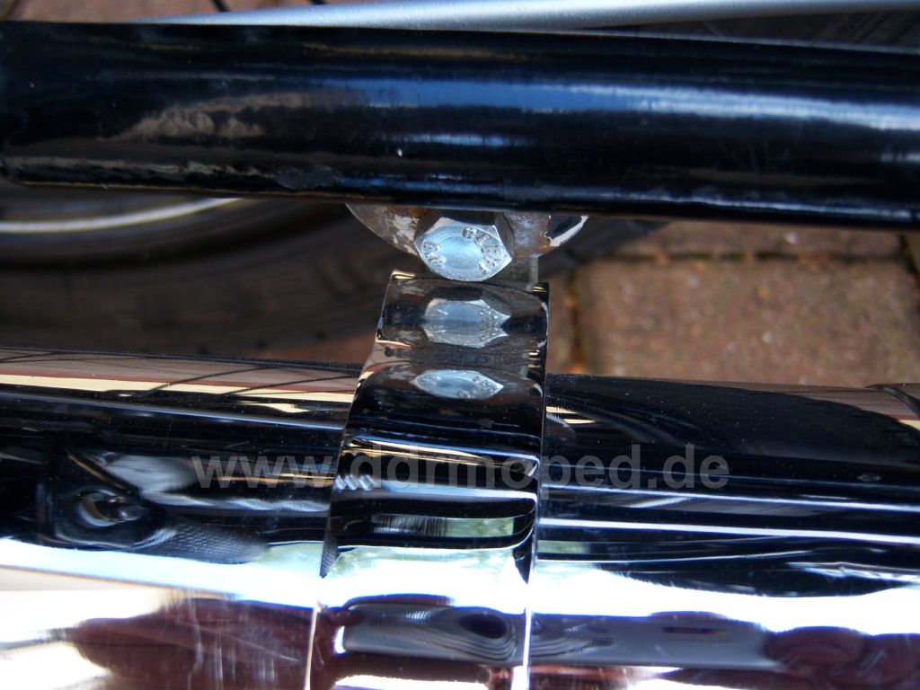

Hatte die /2 keine Befestigung am Rahmen für den Auspuff?

Hallo beax, die Zigarre ist schon ganz richtig. Die ersten /2 von 1956 hatten noch den Fischschwanz.
Hier mal ein Bild von der Auspuffhalterung meiner /2. Ist aber ein E-Rahmen.

die /2 wurde ab Januar 56 gebaut. Die erste Rahmennummer ist die 1031401. Die /1 gab es schon ab 54 .Bis Januar 58 wurde die /2 noch mit Halbnabenrädern hergestellt. Ab 59 kam dann die /3. Deine Rahmennummer müsste ja so um 109xxx sein. Meine /2 ist Ende Oktober 57 und liegt so in diesem Bereich. Also schon nicht mehr so früh. wink.gif

Die /2 wurde ab Januar 1956 gebaut. Die "Zigarre" gab es laut dem "Technischen Informationsblatt" ab der Fahrgestellnummer 1050589 im Juni 1956. Wenn deine aus November 1957 ist, ist sie eher eine der späteren Halbnaben, hatte aber auf jeden Fall keinen Fischschwanzauspuff ab Werk mehr.

Moin Jungs,
Ihr habt recht, habe noch einmal nachgeschlagen.
Somit ist´s eine späte /2 mit HN. Ist aber auch nicht schlimm. biggrin.gif
Rahmennummer ist 109XXX, Motor 1736XXX.
Vergaser hatte ich NB20 erwartet, was ist der Nippel links?.

Das "Nippel" ist zum Standgas einstellen, das ist bei den Rundschieber so.
