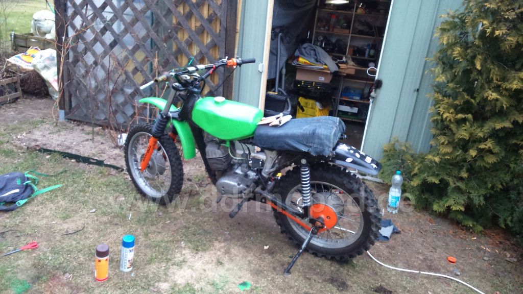

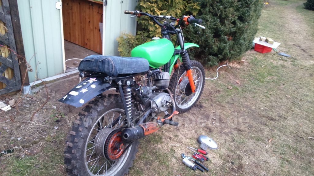

Hallo, und erstmal danke für die Antworten.. Scheint dann wahrscheinlich die Batterie zu sein.. Ist schon älter. Nach den kontrolllampen kann ich leider nicht gehen weil es so ein "cross" Umbau ist. Jaja ich weiß das das "besch." ist aber an sich muss sie ja laufen. rolleyes.gif bin auch leider mit meinen 17 jahren auch nicht soooo der überflieger. Lege mir ne neue Batterie zu und probiere es nochmal. Ein Problem hab ich aber noch.. Und zwar als ich sie vorhin nochmal probiert habe zu starten kam sie ganz kurz. Dann gab es einen knall und mir ist der halbe auspuff auseinander geflogen.. Danach nochmal probiert und das gleiche wieder. Woran könnte das liegen?
Füge euch nochn bild hinzu..

Also mir gefällt der Cross Umbau, von den TSen gibt's ja noch allerhand. Zeig mal noch paar Bilder. Das mit dem Auspuff hatte ich auch schon biggrin.gif
Fehlzündung halt.
