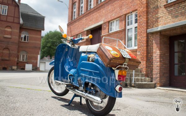

Gast
Geschrieben am: 23.02.2015, 12:22
Ich habe dazu einfach eine Klemmschlaufe mit 4 Öffnungen genommen und die jeweils die äußernen Öffnungen um 90° nach unten gebogen. Das Ganze habe ich an den beiden mittleren Öffnungen mit zwei Schrauben an das unten an das Kennzeichen geschraubt.

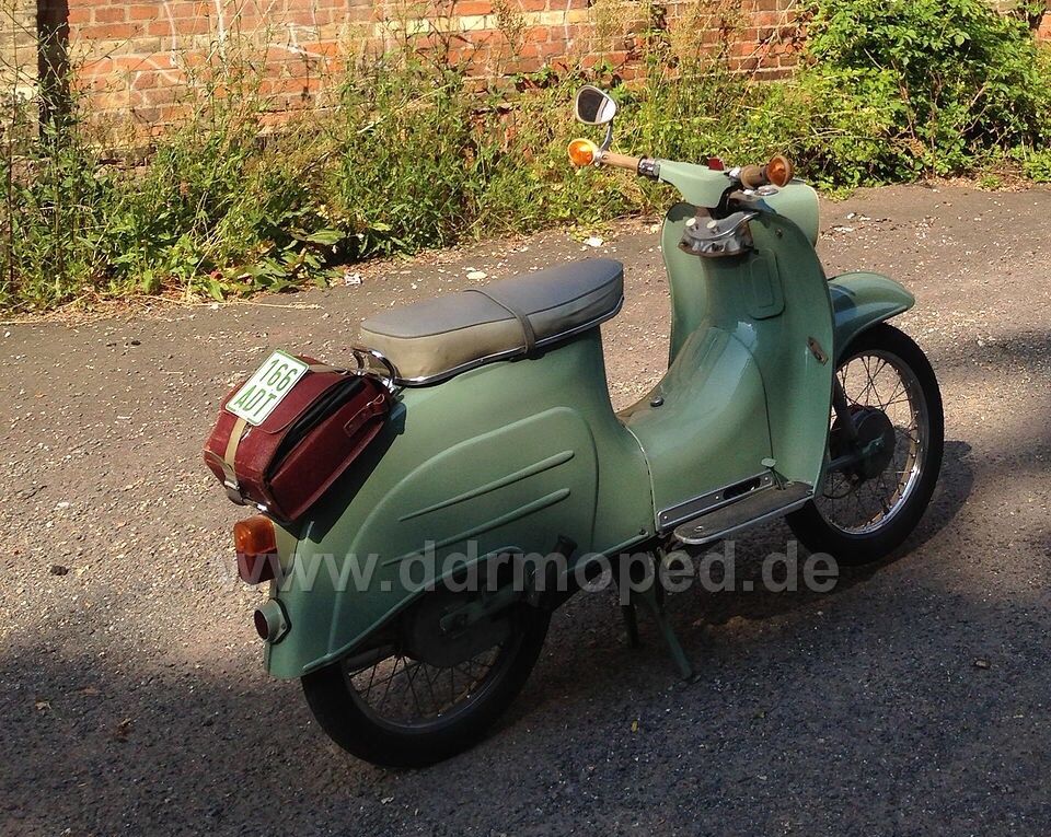

Gast
Geschrieben am: 24.02.2015, 10:08
Ich habe es an meinem 64er KR51 genau wie Martin gelöst und in den letzten 5 Jahren wurde ich noch nie deswegen angehalten. Ich denke aber, dass ich im Fall der Fälle mit dem Hinweis auf das Baujahr und dem bauartbedingten, nicht vorhandenen Platz unter dem Rücklicht sicherlich ein Argument in der Diskussion mit der Rennleitung habe.

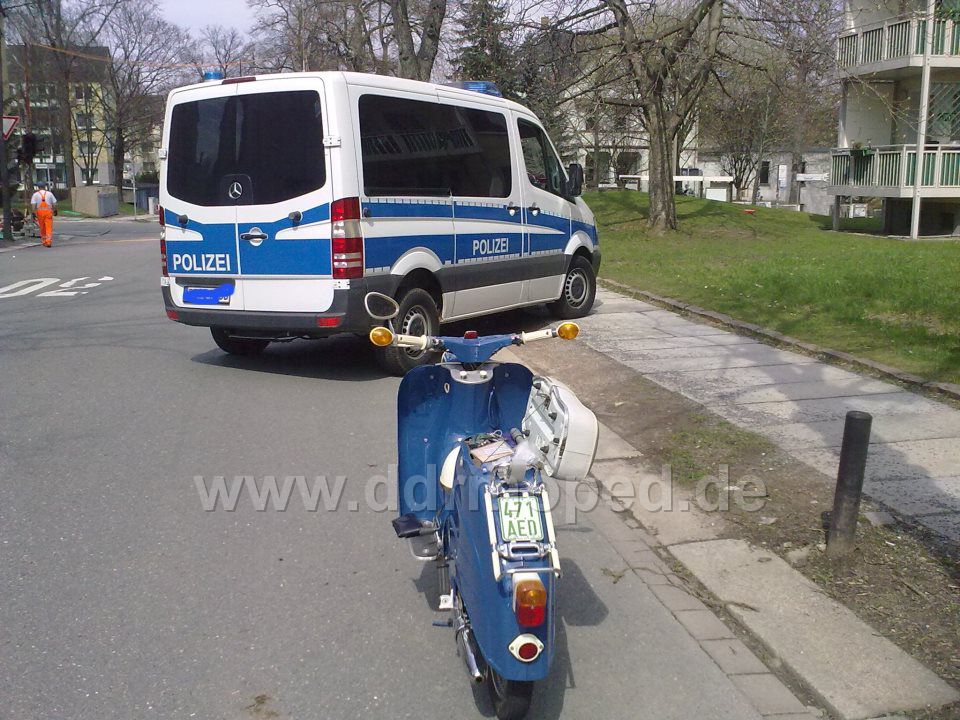

Ronald
Gast
Geschrieben am: 24.02.2015, 18:01
Ich bin von einem Quartett offenbar komplett umnachter Aufsichtpersonen, welche selbst nicht in der Lage war ihr Presse ordnungsgemäß zu parkieren bereits angehalten worden.
Da hatte ich das Kennzeichen noch unter dem Spannband. Aber deswegen gab keinen Ärger. Dümmlicherweise hatte ich den Versicherungsschein noch nicht unter der Sitzbank.
Eine Stunde meines Lebens hat mich der Spaß gekostet und 10€.
Eigentlich sollte ich 20 zahlen! Aber in Gesprächen kam heraus, das das Verlieren eines Kennzeichens gar nicht schlimm ist und der Schein absolut maßgeblich ist.
Also ohne Kennzeichen darf ich fahren und muss nicht zahlen?, fragte ich. Er: Ja.
Ich darauf: Ich habe aber eins und muss zahlen?. ER: ja, öh... nein.
Den Vorwurf es vorsätzlich verdeckt zu haben, wies ich umgehend zurück! Musste er akzeptieren, da an meinem Fahrzeug eine andersweitige Befestigung nicht möglich ist. (Die Maßgaben für die Befestigung kenne ich aus dem FF ;-) )
Zu guter Letzt bin ich noch aufgefordert worden, wenn möglich die Rücklichtkappe zu ersetzen. Das war der Maßgebliche Grund warum ich angehalten wurde. Das verneinte ich wehement mit Verweis auf die Prüfzeichen und Baujahr.
Ebenso sind meine Blinker schlecht zu erkennen. Funktion führte ich vor und sagte: "Ist 6V, war so! bleibt so! Augen auf im Straßenverkehr!.
Wie angemerkt. Nach einer Stunde diskutieren wegen 10 Euro wurde mir mit umgehender Stilllegung gedroht. Der Wachmeister war genau wie seine Kollegen sehr angepisst, da ihre Schicht zu dem Zeitpunkt bereits ne halbe Stunde zu Ende war.
Ich habe dann bezahlt (10€) und habe eine Beschwerde eingereicht. Immerhin hat sich keiner der Polizisten vorgestellt, ebenso äußerten zwei von ihnen Müll.
Als Antwort gab es eine Entschuldigung für die Unannehmlichkeiten und das der Einsatz geprüft wird. Habe nie wieder was gehört...
Über dem Band ist das KennZeichen kein Problem. Nur denkt dran! Immer den Schein mitnehmen. Der ist wichtiger als das Kennzeichen!
