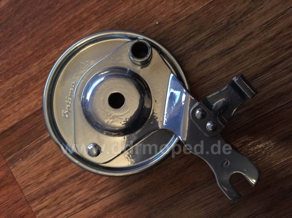

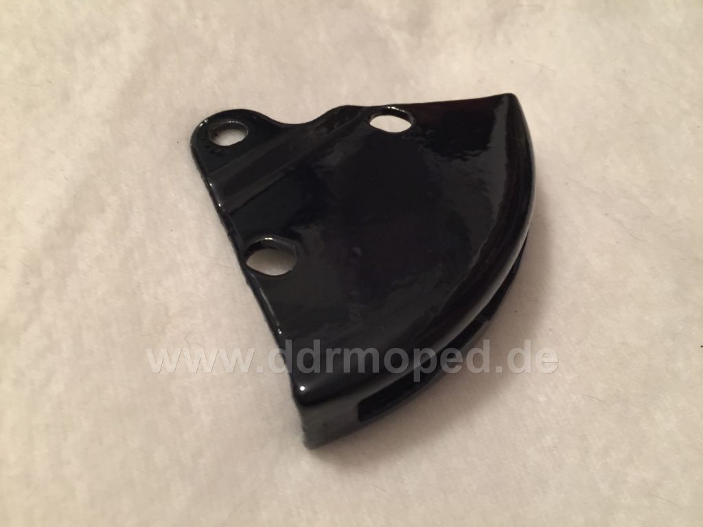

Ich hab mir allerdings vor ein paar Wochen eine Pulverpistole zugelegt. Hiermit kannst du selbst als Laie sehr ordentliche Ergebnisse erzielen. Klar lohnt sich das Ganze nicht für ein einzelnes Teil anzuschaffen, aber wenn diverse Fahrzeuge vorhanden sind, kann man es schon gebrauchen.
Die Ergebnisse stehen denen von Pulverbeschichtern in nichts nach.
Ich häng mal 2 Fotos von Teilen an, die ich mal zur Probe gepulvert hab. Die sind nur gesandstrahlt und nicht geschliffen, deshalb die Macken. Wenn man die Teile noch schleift, sollte das Ergebnis hervorragend sein.
Einmal schwarz glänzend:
Sebastian
Beck´s
Geschrieben am: 08.01.2015, 09:44
Beiträge: 1619
Mitgliedsnummer.: 3915
Mitglied seit: 14.10.2010
Und dann gibt es mittlerweile auch Chrompulver. Nicht ganz wie wirklich verchromt, aber für homemade und günstig doch annehmbar:
Sebastian
