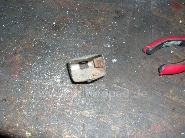

Hallo Leute,
ich stehe hier gerade vor einem Satz zu galvanisierender Teile und komme beim Abblendschalter nicht weiter. Ich habe jetzt die Nieten ausgebohrt und auch das kleine Plättchen abbekommen,...

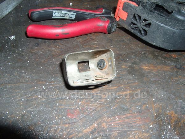

So weit ich weiß hafftet die Legierung nur auf Metall beim Galvanisieren,sollte da eigentlich keine Probleme geben wenn du sie drinne lässt.
Hätte auch die Kontaktfahnen nicht entfernt,können doch ruhig beschichtet sein,elektrisch leitfähig bleiben sie auch mit der Beschichtung.
Geschrieben am: 04.01.2015, 16:29
Beiträge: 7967
Dass die Kontaktfahnen aus blankem Kupfer (bzw. Messing) sind, hat schon seinen Grund. Die Knöpfe haben auch noch eine Stahlhülse. Ich weiß leider aus Erfahrung, dass die Galvaniseure das nicht vernünftig gespült bekommen. Es bleiben immer Reste von Säure übrig, was in Roststellen endet.
Geschrieben am: 04.01.2015, 19:27
Beiträge: 15645
Hi Tim,
ich glaube nicht, dass du den Schalter schadfrei zerlegt bekommst.
Jörg
Geschrieben am: 04.01.2015, 20:31
Beiträge: 7967
Das ist jetzt aber nicht die Antwort, die ich hören wollte. Ich werde mal sehen, ob ich ne Lösung finde.

QUOTE (ddrschrauber @ 04.01.2015, 20:31)
Dann guck mal da: Klick (etwa ab der Mitte der Seite)
Geschrieben am: 04.01.2015, 20:57
Beiträge: 15645
QUOTE (ddrschrauber @ 04.01.2015, 21:31)
Tut mir leid Tim, aber ich habe auch nicht immer die gewünschte Antwort parat. rolleyes.gif
Die Lösung von Flo, siehe link geht, aber der Knopf trägt dadurch ja trotzdem einen Schaden davon.
Jörg
