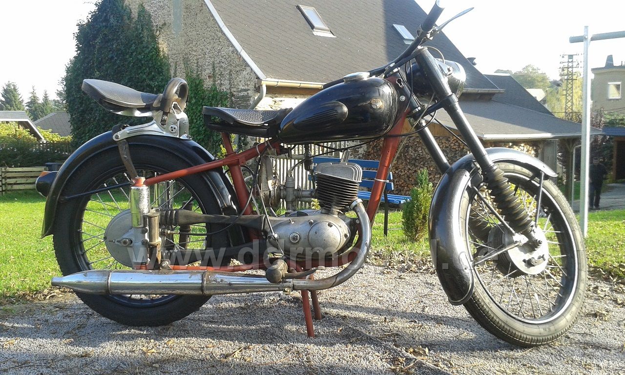

Mein Projektziel ist eine gut aussehende und alltagstaugliche Solomaschine, die dem Originalzustand so nah wie möglich kommt. Einen Einzelsitz habe ich schon verbaut wie auf dem angehängten Bild zu sehen ist. Gefällt mir so schon ganz gut und soll auch mit dem Chromtank wieder so aufgebaut werden. Rauskommen soll eine elegante schwarze Maschine mit leichten Chromakzenten. Werde deswegen aber die unverchromten Metallteile nicht bis Spiegelglanz polieren, sondern nur säubern und gegebenenfalls Flecken leicht wegpolieren. Eine andere Stahlfelge für vorn habe ich schon günstig bekommen. Mir fehlen jetzt nur noch Kleinteile wie Hupe, Spiegel, kleiner Werkzeugkasten und ein kleines Rücklicht mit Bremslicht.

Mir ist nochwas aufgefallen, dein Sitz steht sehr hoch. Entweder ist er falsch montiert oder es fehlt der Anschlag am Rahmen der quasi den Federweg nach oben begrenzt. hmm.gif
Zum Vergleich:
Gruß Ronny

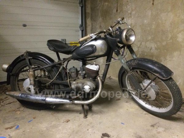

Leider ist sie kein Fall mehr für eine Patinarestauration. Der Chrom auf der anderen Seite des Tanks ist massiv geschädigt. Der Lack weißt einige wohl nicht zu reparierende Fehlstellen auf. Zudem sind mir beim Umbau auf Einzelsattel erste Schrauben gebrochen.
Das mit dem Sattel kann vielleicht an der Steckachse zum Rahmen liegen, die einfach nicht vorhanden ist. Hatte den Einzelsitz nur probeweise montiert. Werde deinen Hinweis, aber im Hinterkopf behalten hslacky.
