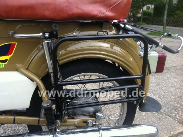

ich bin neu im Forum und möchte hier um das Thema "Seitengepäckträger Vogelserie" diskutieren.
Neulich habe ich einen Habicht mit Seitengepäckträger gesehen. (Bild unten)
Meine Frage: Gibt es einen solchen Seitengepäckträger überhaupt als Originalteil?
Der gute Mann dem der schöne Habicht gehört antwortet mir nicht.
Über eine Antwort von euch freue ich mich.
Gruß, Sascha
Grüße vom Sascha

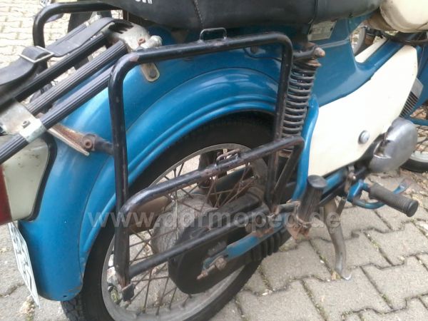

An einem Sperber war es mal so realisiert:
