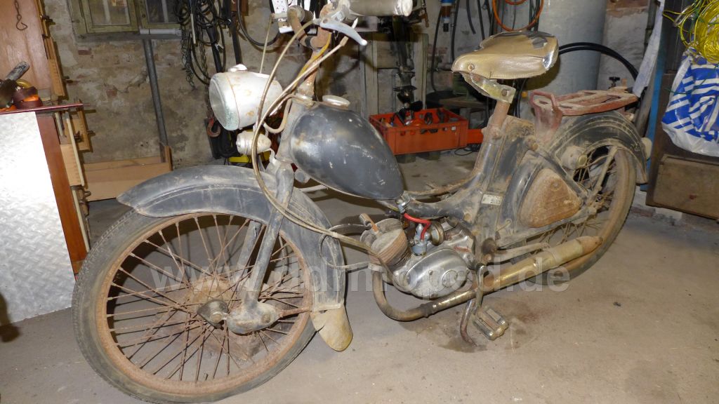

habe es heute endlich geschafft ein paar Bilder zu machen.
Fahrgestellnummer ist 211128 und Motornummer 213798 kann das zusammenpassen?
Steht jedenfalls so in dem Registrierschein.
Gruß Thomas

na ich hoffe das ich mir da keinen Schrotthaufen an Land gezogen hab.
Vergaser hab ich sauber gemacht ist jetzt aber nicht mehr dicht, hab aber schon nen neuen "Reperatursatz" hier im Forum Bestellt. Wenn der da ist gibt es Versuch 2.
Orginalfarbe war Beige wie ist es mit neulackieren muss es wieder Beige sein oder geht auch Maron (find ich schöner rolleyes.gif ) wegen der eintragung in den Papieren?
Lohnt sich eine Aufarbeitung der Felgen oder einfach neue besorgen?

Hupe, Rücklicht, Gepäckträger sind nicht Bj. 57. Sattel wahrscheinlich auch nicht. Ansonsten gute Basis. Lack musst du sehen wie es aussieht, wenn der ganze Dreck runter ist. Hier sind viele Lackfetischisten anwesend, persönlich kann ich auch gut mit einer Neulackierung leben, zumal wenn der Zustand nicht mehr erhaltenswert oder durch zu viele Falschteile ein farbiger Flickteppich entsteht. Musst du halt selber wissen.

Oh sehe gerade, der ist ja eh nicht mehr im Originallack, sofern hätte sich das in Richtung neu lackieren geklärt. (Oder mal gucken ob du das abbeizen kannst und was dann noch da ist.) Ich würde alles strahlen und lackieren.

Nochmal zusammengefasst kannst du den SR2 völlig so lackieren wie du willst, denn die Farbe spielt in der Betriebserlaubnis keine Rolle mehr, anders wie bei den Motorrädern. Die Felgen würde ich strahlen lassen und dann schauen wie sie aussehen, wie Otto schon schrieb. Wenn du auch so ein Originallackfetischist bist, kannst du ja versuchen den alten schwarzen Lack abzubeizen. Wenn du Glück hast ist der Originallack noch darunter und wenn damals schlampig lackiert wurde ist er vielleicht nicht mal angeschliffen. So wie ich das Moped sehe ist es eine schöne Basis für einen Originalgetreuen Wiederaufbau. thumbsup.gif

Also neue Felgen kannst du dir nicht besorgen, da es keine gibt. Du hast übrigens welche mit Halbnaben, diese gab es nur 1957 beim SR2. Arbeite deine einfach auf. wink.gif
Zum Lack:
Ich würde probieren, den schwarzen Lack abzubeizen und den sicherlich vorhandenen Originallack, welcher drunter ist, zu erhalten.
Wenn das nicht klappt, wäre Plan B neuzulackieren.
