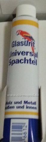

Womit spachtelt ihr so eure Beulen und Dellen im Lack, in Tanks oder Karosserieteilen zu?
Ich habe dafür in den letzten Jahren immer "Glasurit-Universalspachtel" verwendet. Das war so eine weiße Paste auf Kunstharzbasis in einer praktischen Tube (mit einem Papagei vorn drauf). Das Zeug fand ich deshalb praktisch, weil es nicht erst vor jeder Anwendung mit Härter in irgendeinem bestimmten Verhältnis gemischt werden mußte, sondern es war lufttrocknend. Man drückte es einfach aus der Tube in die Delle und wenn man nicht schnell genug mit den Verstreichen und Glätten hinterher war, war das Zeug bei ganz flachen Dellen nach ein paar Minuten z.T. schon so konsistent, dass man es nicht mehr glatt glattziehen konnte. Inzwischen finde ich dieses Zeug leider nirgendwo mehr zu kaufen. hmm.gif
Weiß einer, wo es solche Tuben "Glasurit-Universalspachtel" noch zu kaufen gibt.
Wer kennt was vergleichbar Gutes?
http://www.ebay.de/itm/Pufas-Schnellspacht...=item4ad80c0649

Laut Homepage:
http://www.glasurit.com/de
gibts die Marke noch. Auf die Spachtelmasse habe ich auf die Schnelle keinen Hinweis gefunden. Die Marke gehört zum BASF-Konzern. Und wie das in so Konzernen so ist, da gab es sicher 'nen neuen kleinen König, der "unrentable" Geschäfte eingestellt oder verkauft hat. Könnte ich mir gut vorstellen. Am besten du schreibst mal denen ihren Kundendienst an und fragst gezielt nach der Spachtelmasse, wäre interessant, was dann als Antwort zurück kommt.
Das scheint mir von der Art her das gleiche Zeug zu sein wie der Glasurit. Ich werde den mal probieren.
