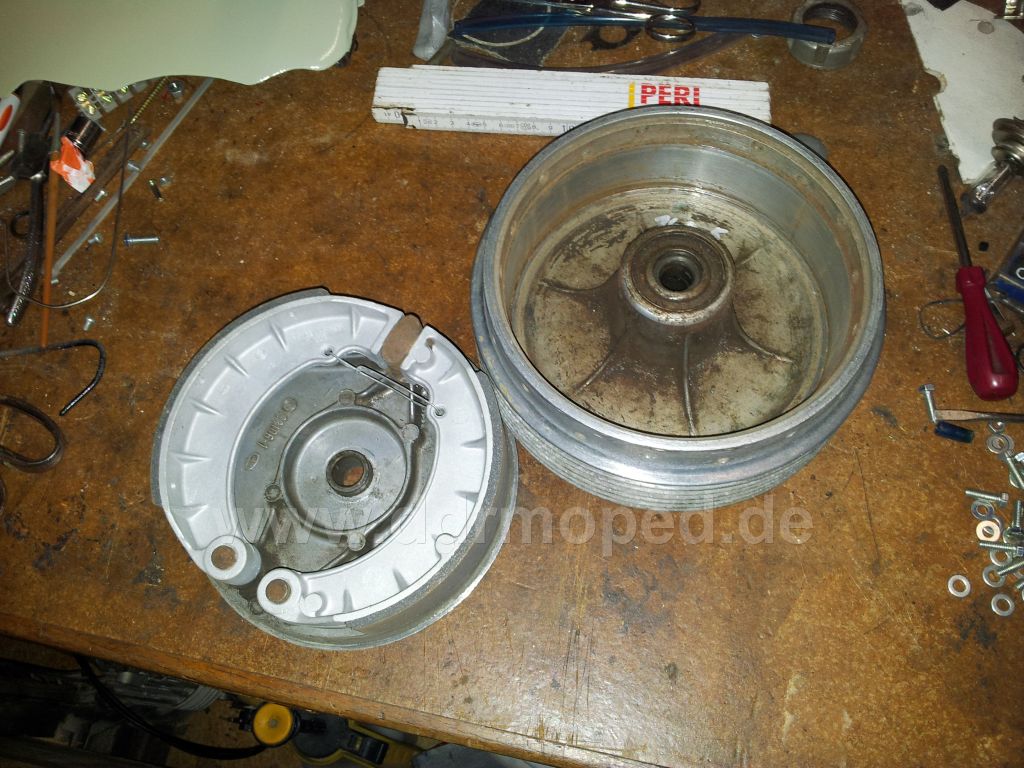

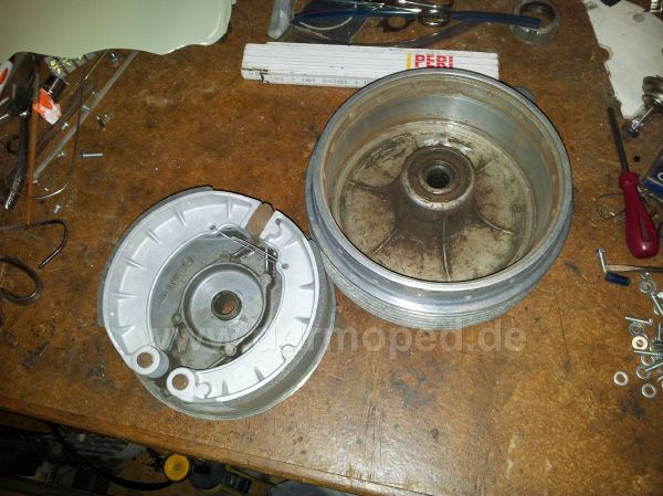

Deine Bremsbacken müssten aus Stahl sein und die anderen aus Alu. Überlege nochmal

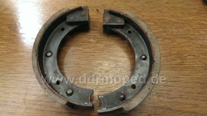

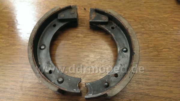

Mitglied seit: 10.07.2011
also das sind meine von `56, sollten noch original sein, sind geklebt.

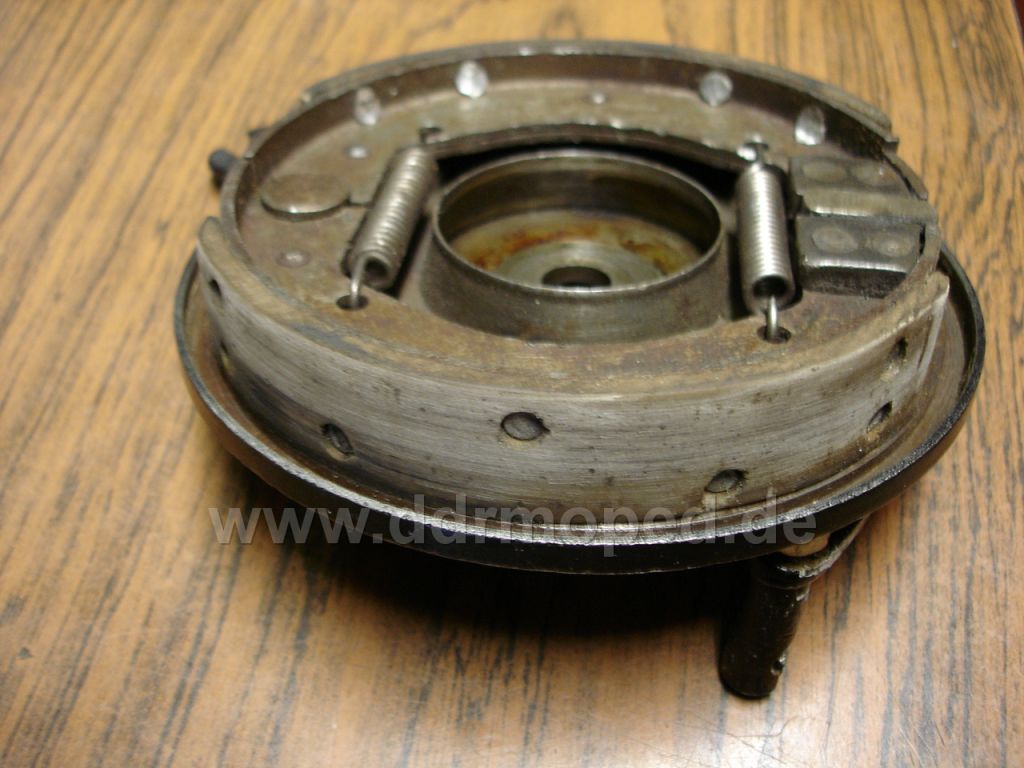

QUOTE (Wolfgang @ 29.11.2014, 17:07)
Bei der Halbnabe des SR1 bleibt nur die Möglichkeit, die Bremsbacken (aus Stahlblech) neu zu belegen. Die waren original genietet. Heute werden sie geklebt.
Entschuldigt bitte, dass ich mich so geirrt habe.
Aber ich hatte ja meine Bremse bereits 2006 gemacht und nahezu zeitgleich noch einen anderen Oldtimer aufgebaut.
Bei diesem Vorkriegsfahrzeug waren die Beläge genietet und davon liegen in meiner Werkstatt immer noch Belagmaterial und Niete herum. wink.gif
Hier ein Bild von dieser Bremse:
Geschrieben am: 01.12.2014, 19:01
