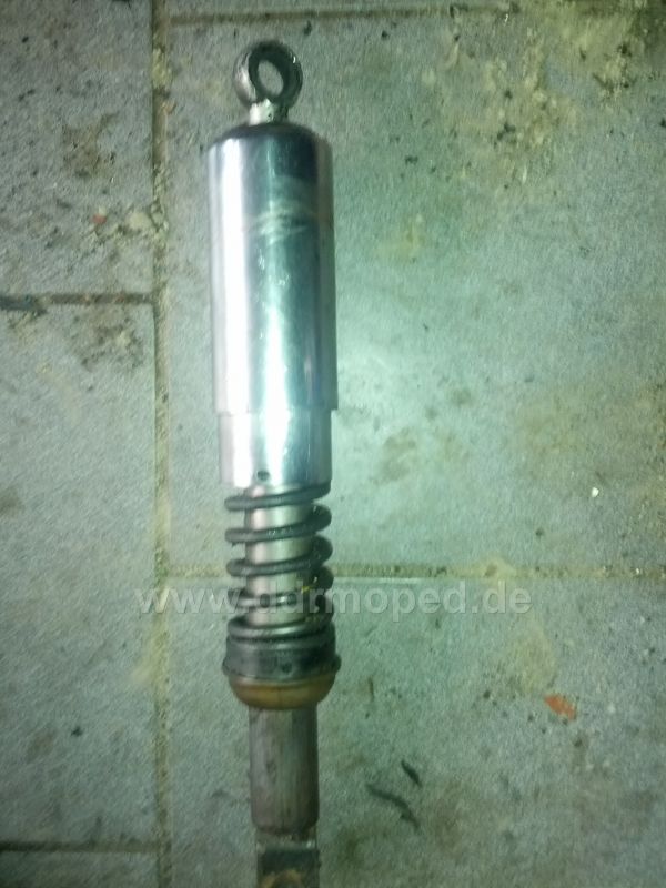

Also hier mal ein paar Bilder...
Die Stoßdämpfer lassen sich kaum noch bewegen weshalb ich sie mal komplett auseinander bauen wollte.

und hier nochmal von dem Bolzen der vermutlich heraus muss?!

Ne, du musst die Hülse nach unten drücken und dann die 2 halbkreisförmigen Abdeckungen raus nehmen wink.gif

Spann den Dämpfer in der Schraubstock drück die Hülse nach unten dann kannst du die Halbschalen raus nehmen ,aber da brauchst du Kraft geht am besten wenn man cool.gif zu zweit ist .
