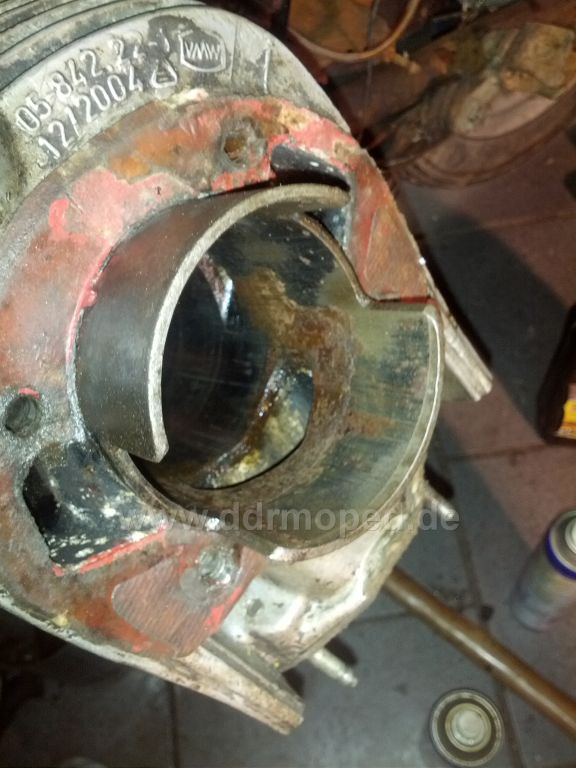

hier noch eins:
Geschrieben am: 26.10.2014, 16:04
Dass du den Kolben nichr rausziehen kannst, ist klar. Du sollst ja auch versuchen den Zylinder nach oben abzuziehen. Auf keinen Fall mit dem Schraubenzieher zwischen den Dichtflächen hebeln, dann kannst du den Motor gleich wegschmeißen.
Du brauchst mindestens einen guten Kupplungsabzieher. Ohne den wirst du garnichts.
Otto

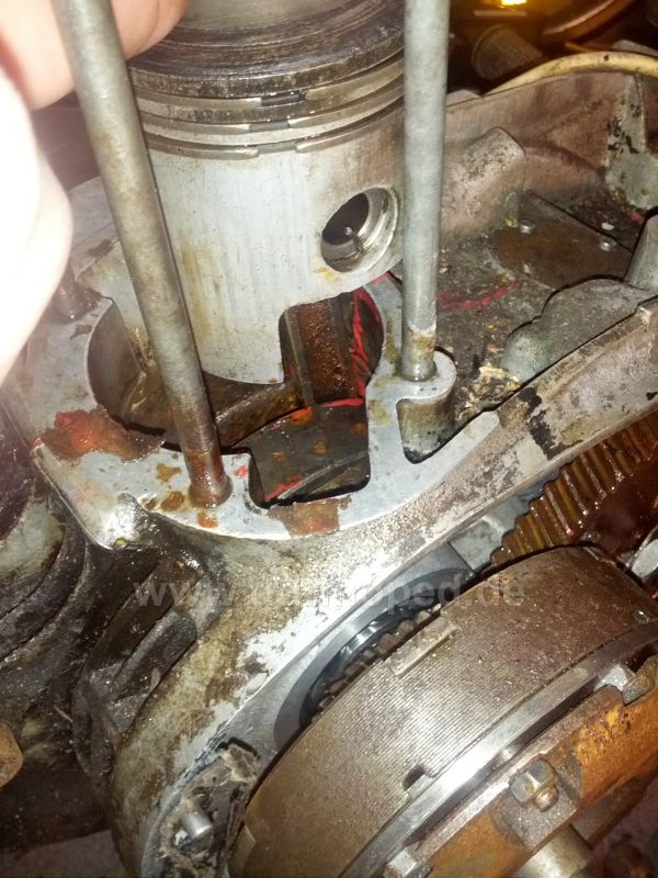

Habe ich dich richtig verstanden: auf dem Bild mit offenen Zylinder siehst du, wie sich der Kolben 2-3 mm im Zylinder bewegt, wenn du an der KW drehst?

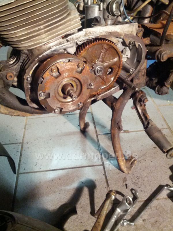

Geschrieben am: 27.10.2014, 08:34
Nein, der geht normalerweise so ab. Jedoch tut er sich ab und zu durch die enge Passung im Motorgehäuse und Dichtungsreste etwas schwer.
Wenn ich mir den Primärtrieb so bei Tageslicht ansehe, denke ich, dass die Klemmerei auch daher kommen kann.
Geschrieben am: 27.10.2014, 10:52
Wenn ich mir die Motoreninnereien so ansehe wundert mich nicht, dass da was klemmt. ohmy.gif wink.gif laugh.gif

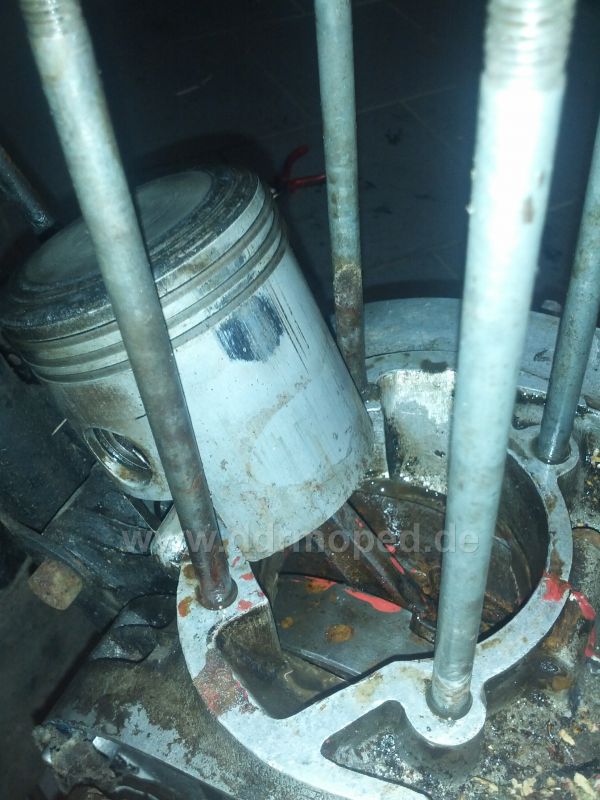

habe glaube den Fehler gefunden:
das Pleuel scheint zu klemmen.
ich hoffe man kann es auf den nachfolgenden Bildern erkennen was ich meine. Habe es mal mit Rostlöser behandelt und hoffe dass dieser das Problem behebt. Für Vorschläge bin ich natürlich offen biggrin.gif .
Vielleicht könnt ihr auch noch eine Meinung bezüglich des Zylinders und Kolben geben... Austausch?..Honen ?

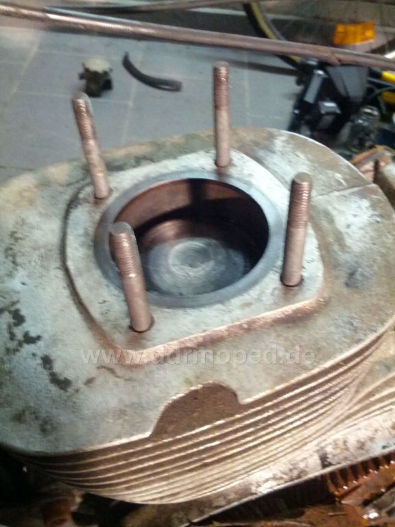

und der Zylinder:

Das wird nichts mit Rostlöser. Motor ausbauen, zerlegen, alle Teile reinigen, Verschleiß prüfen, ggf. ersetzen und wieder montieren.
Kolben hatte mindestens einen Klemmer, scheint aber ok, habe ich schon schlimmeres gesehen, was noch ewig gelaufen ist.
Zylinder sieht innen arg rostnarbig aus, kann man auf dem Foto aber schlecht einschätzen, wie tief die Rostnarben sind. Sieht irgendwie aus, als ob in dem ganzen Motor längere Zeit Wasser drin war. Im 2013 Junihochwasser abgesoffen, von wo hast du Maschine? Wenn du den Zylinder ausschleifen lässt, ich würde es wahrscheinlich so machen, erledigt sich auch die Sache mit dem Kolben.
Wahrscheinlich ist der Kolbenbolzen fest. Die hatte noch Gleitlager am Kolbenbolzen, wenn die dort genauso rostig ist, ist klar, dass sich der Kolben nicht mehr auf dem Bolzen bewegt. Da gibts einen Ausdrücker für, wenn man weiß, was man tut, geht das auch ohne, es besteht aber die Gefahr, dass danach das Pleul krumm und das Pleullager beschädigt ist. Nichts mit Gewalt machen!

Sieht eigendlich ganz gut aus.
Früher habe ich solche Gammelzylinder selber ausgeschliffen,so das man wieder so ein Schleifmuster hat(wie aus der Schleiferei)
Dann den Kolben(falls alles noch beweglich ist,wie zb Ringe und Bolzen)
sollte der Zylinder mit Kolben nicht so funzen kann man immer noch den Zylinder abgeben.
