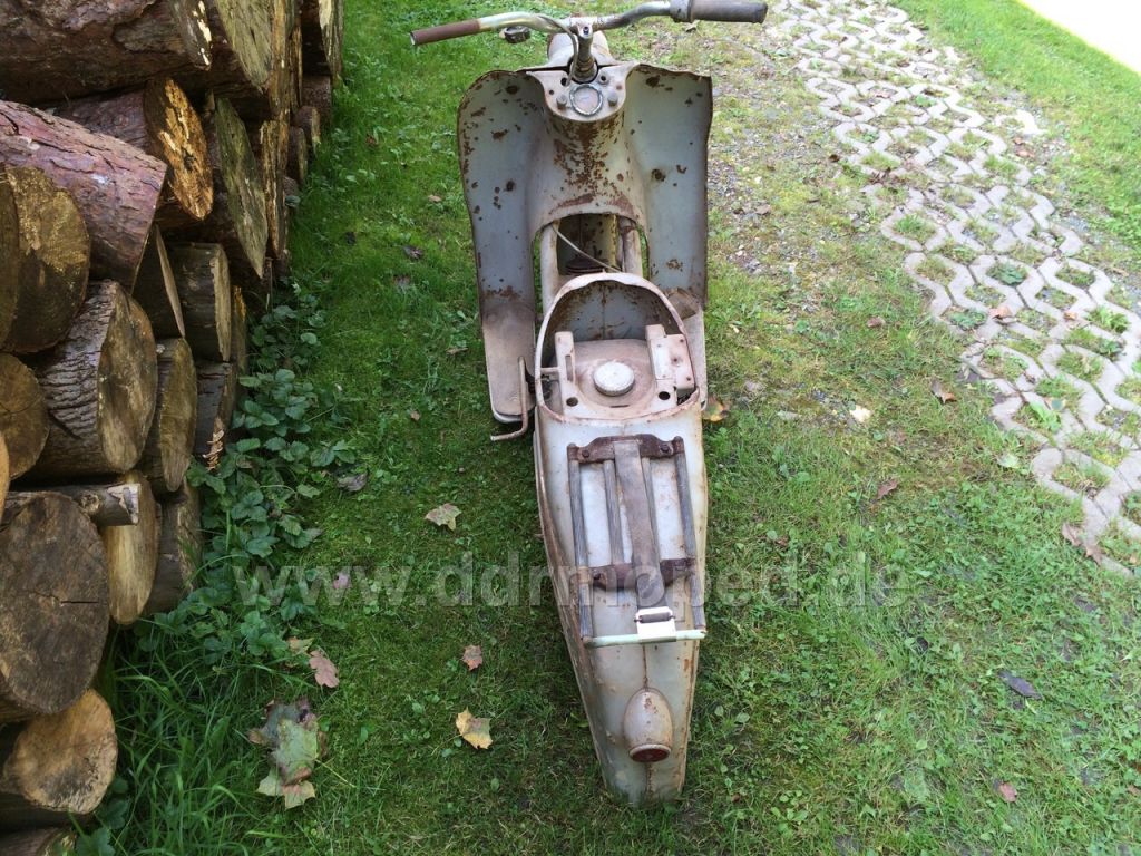

Heute konnte ich mit meinem 20 € kr50, nach fast 3 Jahren, beginnen. Er ist in einem außerordentlichen Zustand und hat fast kein einziges Fehlteil, außer Auspuff, Räder, Vergaser, Zylinderkopf, alle Spezialschrauben, Lenkerspindel, Handschaltung, Sitzbank, Motortunnel u.s.w.
Gruß, Sven

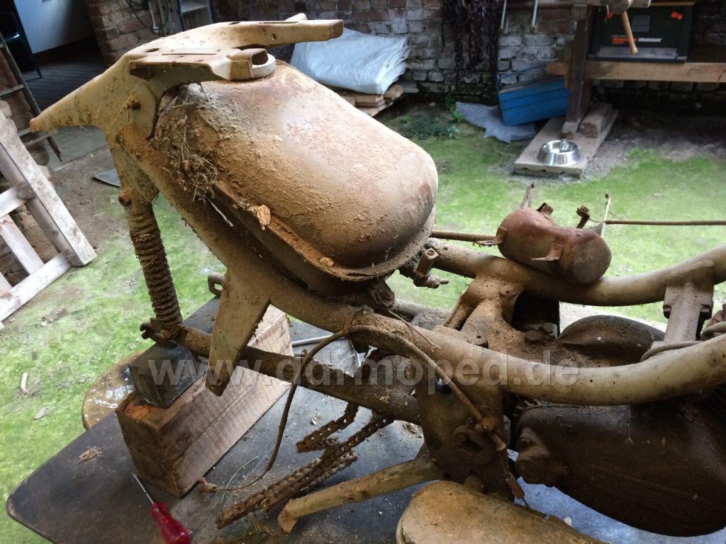

Die hintere Verkleidung ging mit nur einer abgerissenen Schraube runter und bleibt wegen der Patinapflege über den Winter draußen.
Gruß, Sven

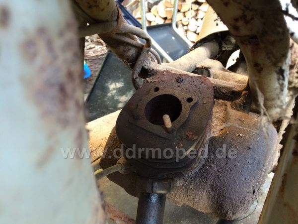

Auch wenn es nicht so aussieht, der Tank ist innen rostfrei. Leider gilt das nicht für den Zylinder, hier muss wohl wenigstens etwas wd40 ran
Gruß, Sven
