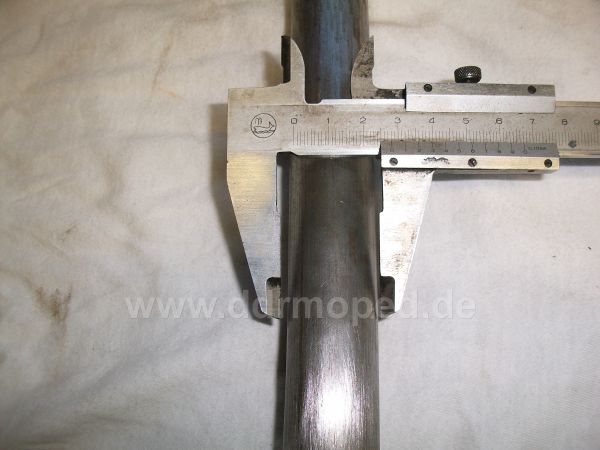

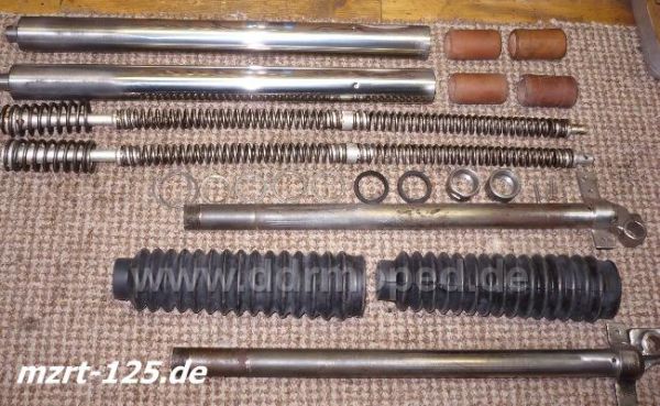

So dann werde ich mal versuchen euch das Problem zu schildern. Eine RT-Telegabel besteht aus einem Telerohr und einem Führungsrohr. Anders als bei einer Touren-Awo sind die Führungsrohre bei einer RT oben und die Telerohre radseitig verbaut. Wenn man die Gabel zerlegt hat ( Bauart entweder mit einem Sprengring oder einer Verschraubung) kann die Gabel in die einzelnen Baugruppen zerlegen. Die RT besitzt zwei Buchen (pro Gabelholm) die obere Buchse gleitet im Führungsrohr die untere auf dem Telerohr. Mit der Zeit verschleißen die Buchsen und es kommt zu einem seitlichen Spiel der Telerohre. Häufig wird dies durch eine "Extraportion" Fett verkleinert. Jedoch hilft dies kaum länger als einige km. Folge von ausgeschlagenen Gabeln ist ein flattern des Voderrades. ***Achtung: Die Prüfung ob eine Gabel ausgeschlagen ist kann auch nicht im aufgebockten Zustand geschehen. Da die Gabel bei Belastung einfedert und so die Buchse auf dem Telerohr eine andere Stellung bekommen. *** Aber das ist ja bekannt.

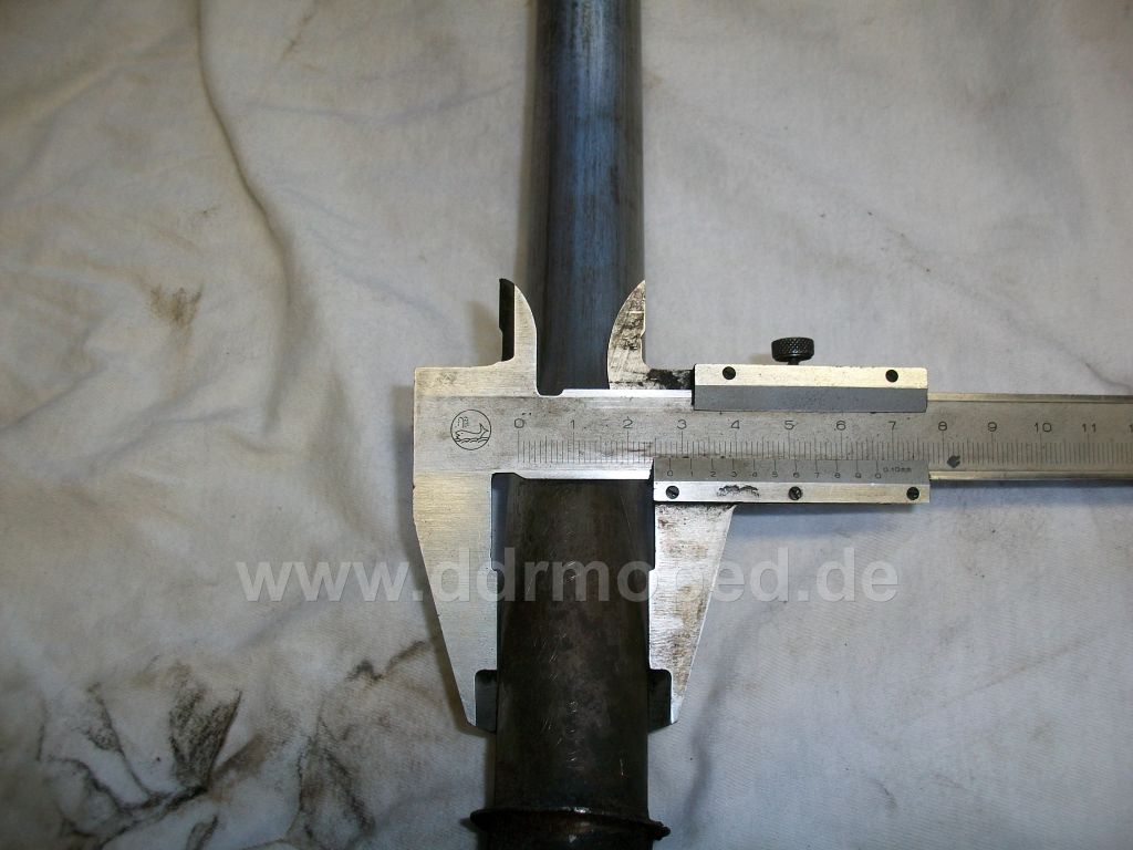

Viele wechseln die ausgeschlagenen Buchsen und wundern sich, dass die Gabel klemmt. Muss sie ja auch denn die Laufflächen der Telerohre unterliegen natülich auch einem Verscheiß. Bei meinem Beispiel ca. 1mm Verschleiß. (Leider bekomme ich keine Fotos hochgeladen) Wechselt man nur die Buchsen, dann haben eingeriebene Buchsen auf der Hauptlauffläche Spielpassung außerhalb dieser jedoch Klemmpassung.
Klingt kompliziert? Ist es eigentlich noch nicht denn die oberen Buchsen laufen ja in dem Führungsrohr. Auch dieses Rohr unterliegt einem Verschleiß nur kann man ihn nur schwer messen, da man hier nicht optisch Prüfen kann. Hier kann man aber hohnen.Muss man aber nicht da es die Führungsrohre neu gibt. Ein Abdrehen der Telerohre stellt eine Möglichkeit da ist aber nicht zulässig, da eine Materialschwächung eintritt. Die nötige Güte der Laufflächen ist aus meiner Sicht auch nur mit einer sehr guten Drehmaschine bzw. mit einem Schleifverfahren möglich.

So das letzte Foto zeigt die Lauffläche mittig. Diese Foto die Lauffläche im unteren drittel.

Ich zerlege jede Gabel komplett in ihre Einzelteile, dann wird sie penibel gereinigt.
Anschließende lasse ich die Achshalterrohre über einen Laser laufen, der die Oberfläche
abtastet und feststellt, ob die Gabel "hängt". Wenn das der Fall ist, werden sie in einem
Prisma gerichtet und prinzipiell gewuchtet. Die Gleitflächen werden nebenbei vermessen
und danach feingeschliffen. Die Buchsen behandle ich mit heißem Öl, damit sie nachquellen
können, dann werden sie erst fein eingeschliffen. Die Gabel darf bei mir danach ein max. Spiel
von 1 mm haben. (eingebaut und eingefedert) Vor dem Zusammenbau wird die Gabel
grundgeschmiert und kann so mind. 5000 km gefahren werden ohne Extraschmierung.
Alle verbrauchten Innenteile ersetze ich durch Neuteile bzw. gute Nachfertigungen aus
dem Ersatzteilhandel. Das Nachschneiden aller Gewinde, richten und aufarbeiten der
Einzelkomponenten versteht sich von selbst. Alles ist kein Hexenzauber nur gutes, altes
Handwerk und etwas Geduld muß man schon haben. Ich habe die erste Gabel x-mal zerlegt,
zusammengebaut, gemessen und wieder zerlegt ... solange, bis die Maße gestimmt
haben. Dabei haben mir die Aufzeichnungen eines alten Mechanikermeisters geholfen,
die ich bekam, als er seinerzeit in Rente ging. Metallbauerherz was willst du mehr !
Natürlich ist es gut, wenn man etwas gutes Werkzeug hat, aber man kann natürlich
auch in einer normalen Werkstatt zu Hause eine Gabel überholen.
