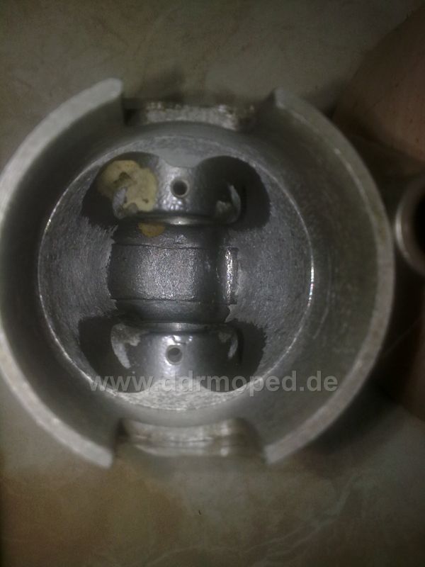

Hier mal die Bilder vom Kolben.
Am Ende stelle ich einen Originalen vom SR2 ein,dort ist auf dem Kolbenboden auch der runde Firmenstempel zu sehen.
Mit freundlichen Grüßen
Jörg
Einfachheit ist die höchste Stufe der Vollendung
(Leonardo da Vinci)
PME-MailMSN

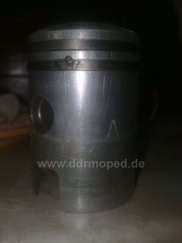

Zirkelstein
Geschrieben am: 21.09.2014, 17:37
Beiträge: 171
Mitgliedsnummer.: 5215
Mitglied seit: 22.02.2012
Bild 2
Jörg
(Leonardo da Vinci)
PME-MailMSN

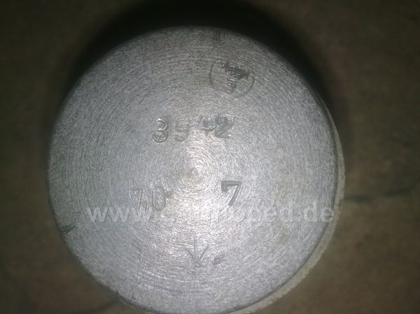

Zirkelstein
Geschrieben am: 21.09.2014, 17:39
Beiträge: 171
Bild 3
Jörg
(Leonardo da Vinci)
PME-MailMSN

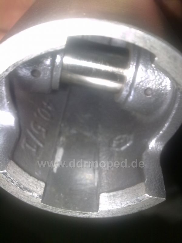

Zirkelstein
Geschrieben am: 21.09.2014, 17:40
Beiträge: 171
auf dem Kolbenboden steht auf 11Uhr noch ein N
Bild 4
Jörg
(Leonardo da Vinci)
PME-MailMSN

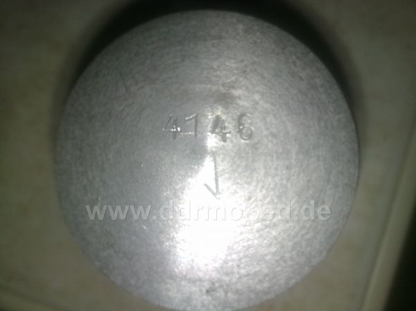

Zirkelstein
Geschrieben am: 21.09.2014, 17:44
Beiträge: 171
Die Kolbenringe sind im Gegensatz zum"alten" mit Prägestempel nur 2mm hoch.
Bild 5
Jörg
(Leonardo da Vinci)
PME-MailMSN

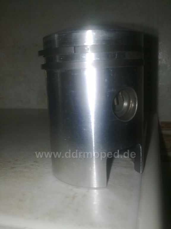

Zirkelstein
Geschrieben am: 21.09.2014, 17:46
Beiträge: 171
nun hier einen Originalen
Jörg
(Leonardo da Vinci)
PME-MailMSN
Zirkelstein
Geschrieben am: 21.09.2014, 17:47
Beiträge: 171
Bild 2
Jörg
(Leonardo da Vinci)
PME-MailMSN
Beiträge: 15636
