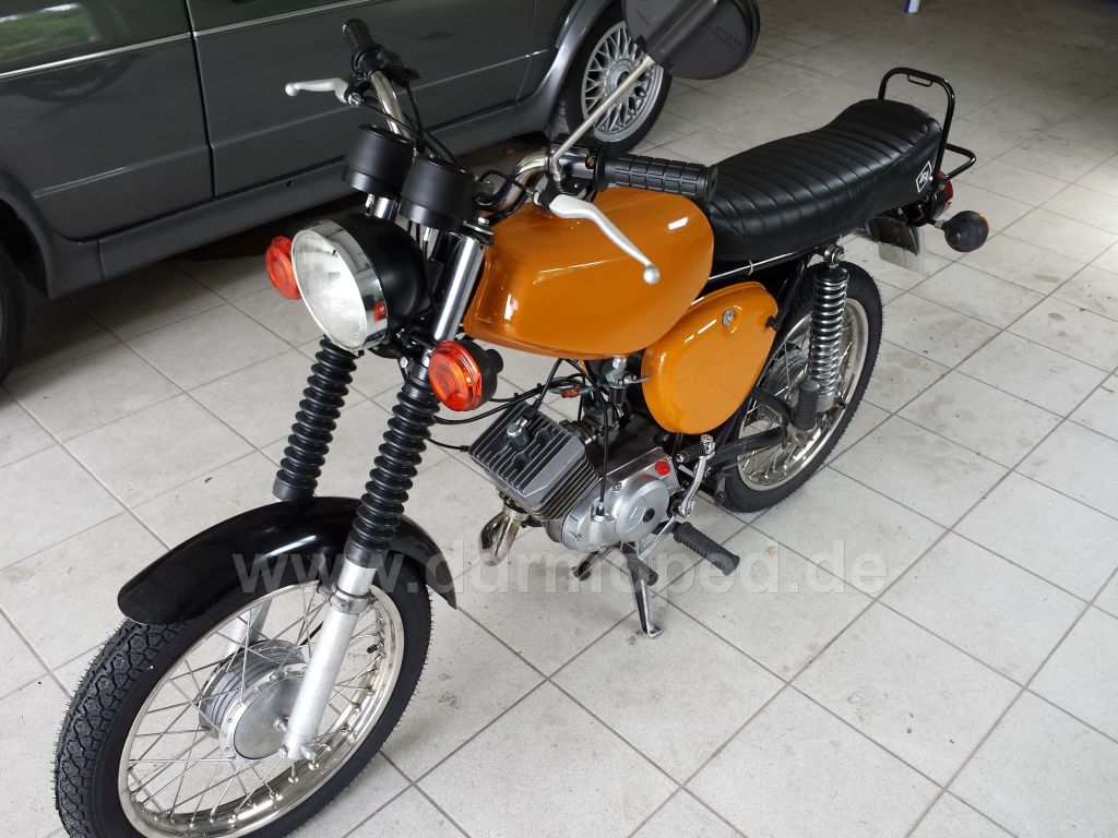

Morgen Fotos wollt ihr sehen? Kein Problem!

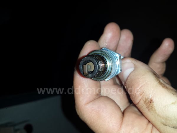

Ist das Kerzenbild Top, OK oder ne Katastrophe?
