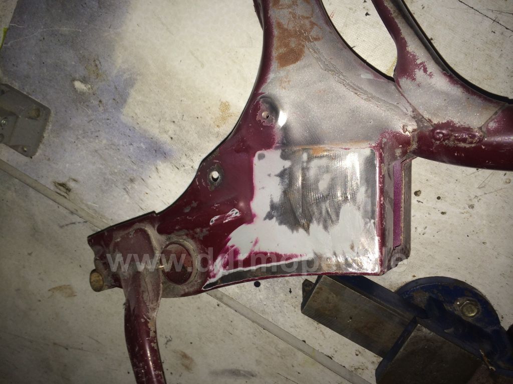

Rahmen
Schöne Grüße Nick
MrNick96
Geschrieben am: 08.09.2014, 11:52
Beiträge: 97
Mitgliedsnummer.: 7621
Mitglied seit: 28.08.2014
Rahmen
Schöne Grüße Nick

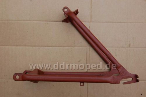

Schöne Grüße Nick
Alex75
Geschrieben am: 08.09.2014, 12:15
Beiträge: 77
Mitgliedsnummer.: 7368
Mitglied seit: 16.05.2014
Alex
SR2E Bj. 61 maron (im Aufbau)
SR2E Bj. 64 beige mit E-Rahmen 69 (im Aufbau)
MrNick96
Geschrieben am: 08.09.2014, 17:17
Beiträge: 97
_clap_1.gif DANKE!
Ich habe ebend in einem andern Thread gelassen, das meine Schwinge gar nicht mit meinem Aluständer kompatibel ist? Kann das sein?
MfG
Schöne Grüße Nick
Alex75
Geschrieben am: 08.09.2014, 19:12
Beiträge: 77
Der hat mit der Schwinge nur indirekt was zu tun. "Normalerweise" (so kenne ich es, und meine Unkenntnis darüber darf mir gerne ausgetrieben werden) hat man den Rohrständer und die alte Schwinge (die mit dem großen Rohr im Rahmen) ODER den Aluständer und die neue, wartungsarme Schwinge mit den Silentbuchsen außen neben dem Rahmen.
Wird aber alles durch den Rahmen vorgegeben, und deiner hat ganz klar ersichtlich die Aufnahme der alten Schwinge (die den alten Kettenschutz nach sich zieht) und die Aufnahme für den den Alu-Ständer verbaut.
Der Rahmen mit dem alten Ständer sieht so hier aus: https://www.ddrmoped.de/forum/index.php?showtopic=24636&st=30
Alex

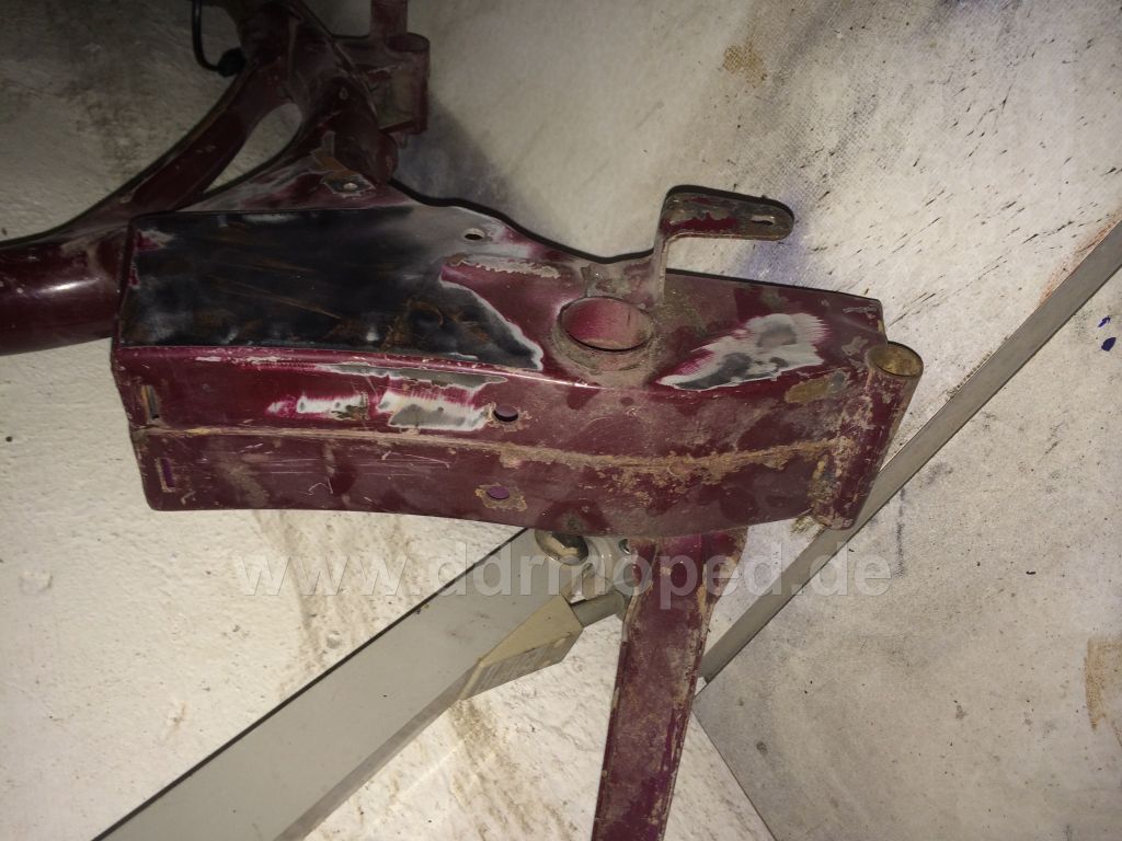

Geschrieben am: 09.09.2014, 17:35
Ich habe gerade noch ein Bild gefunden. Alte Schwinge und Aluständer.

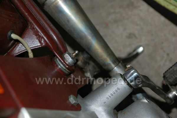

Soemtron
Geschrieben am: 09.09.2014, 20:09
Beiträge: 914
Mitgliedsnummer.: 2148
Hallo Gemeinde !
Ich hänge mich mal hier kurz mit rein mit einer Frage:
Seht mal unteres Bild !
Wieso passt das Federelement mit den zwei dicken Scheiben nicht rein?
Oben an der Aufnahme ist dieser U-Winkel mit eingeschweißt. Original ??
Rahmen: SR2E Bj 1970 (Ersatzrahmen) mit Alurohrständer.
Hinterradschwinge: Letzte Variante mit außen liegenden Buchsen unten und Achsaufnahmen für 12mm Achse.
Beste Grüße
Steffan
Weiß der Lehmann vielleicht Rat ???
hsllacky
Geschrieben am: 09.09.2014, 20:28
Beiträge: 1695
Mitgliedsnummer.: 3240
Mitglied seit: 25.03.2010
Hallo Steffan, du brauchst ein anderes Federelement, letzte Ausführung, siehe Bild.
Gruß Ronny
