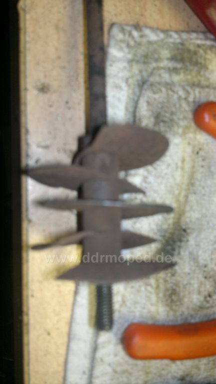

kann mir einer sagen ob die Anordnung für den Auspuff Innenleben so richtig ist??

Die Bleche werden so versetzt angeordnet, das sie immer das offene Stück verdecken. Stell dir das wie eine Spirale vor.

Danke,
dan hab ich das ja so richtig wie auf dem Bild

Der Mittlere müsste etwas weiter verdreht werden, die sind glaub ich immer um 30 Grad versetzt
