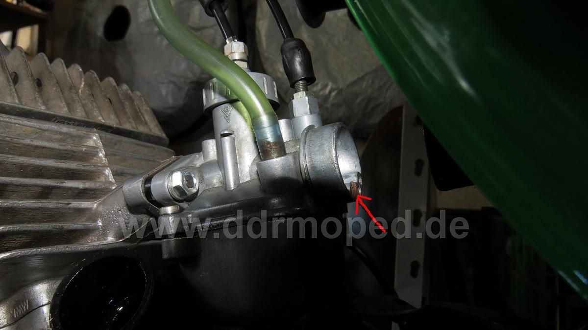

Hallo Simson-Fans, ich bin mit dem Thema Vergaser immer noch nicht durch. Die Karre läuft einfach nicht !!! An meinem verbauten 16N1-8 habe ich gesehen das auf der Ansaugseite eine Öffnung mit "Irgendwas" zugstopft ist (siehe Foto). Kann das so richtig sein oder sollte ich versuchen das raus zu machen? Des weiteren würde ich gerne wissen ob auch der 16N1 (ohne weitere Bezeichnung) funktionieren würde. Worin, außer das er keinen Überlaufstutzen hat, unterscheidet er sich noch vom -8? Hier ist die Öffnung, siehe Pfeil auf dem Bild, nicht zu!
Wer weiß da Bescheid? Vielen Dank schon mal im Voraus
Gruß DIDI

Bei deinem 8er Vergaser ist es so richtig das das loch zu ist. Und der andere Vergaser müsste ein 6er oder 3er sein.
Um welches Moped geht es denn?
Du könntest zur Probe einen anderen probieren, aber man merkt schon einen Unterschied oder das Moped will halt nicht richtig laufen.

Es ist eine S50 Bj. 76 mit Umbau auf außenliegende Zündspule B1. Ich werde den Vergaser einfach mal testen. An irgendwas mußes ja liegen! Kann ja nicht sein das der Motor abstirbt und nicht mehr anspringt, auch nicht mit schieben. Danke für Euer Interesse
Check mal ob alles sauber ist und ob das Ventil auch richtig schließt und öffnet.
