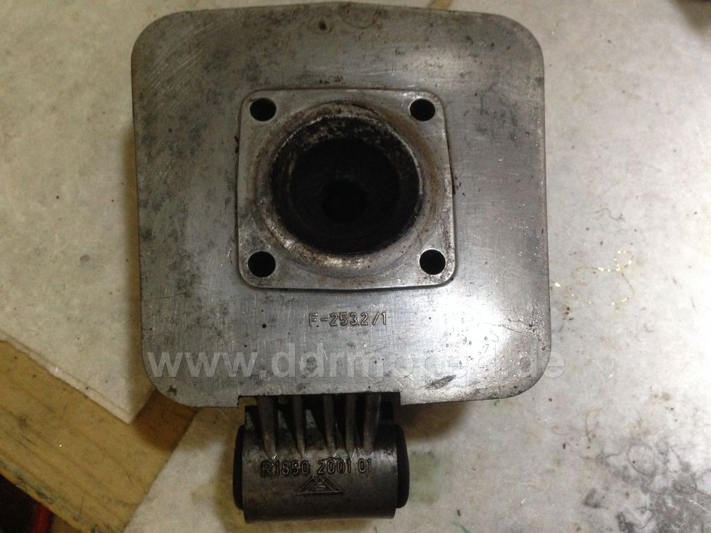

Welche Teilenummer hat der Zylinderkopf vom Sperber? Ist es der gleiche wie beim Spatz?
Beim Motor liegt ein Zylinderkopf bei aber bin mir nicht 100% Sicher ob es der richtige ist.

Nummer für Zylinderkopf schau ich morgen gleich mal nach.
Kurbelwelle kannst Du eine mit Nadellager oben für die Kr51 nehmen.

Danke für das Bild, kann mir jemand sagen was der Sperber so ca. an
Ja, die Zylinderköppe von Sperber M54 und Spatz M52 sind die gleichen.

Hallo Matze,das mit den Kopf hat sich schon geklärt.Kurbelwellen sind baugleich wie Star,Schwalbe Habicht usw.anfällig sind höchstens die Getriebe deshalb sauber schalten und kuppeln.Der Sperber ist in DE Steuerfrei weil unter 125 ccm,Versicherung bezahle ich ca. 30 €(H-Kennzeichen).Als Nachteil wäre anzusehen das man alle 2 Jahre zum TÜV muss,als Vorteil man kann auch die Schnellstrassen benützen und wer es sich zutraut Autobahn.mfg andi cool.gif
