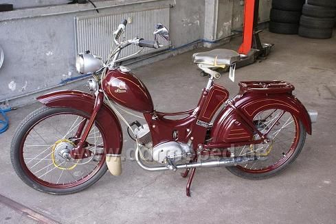

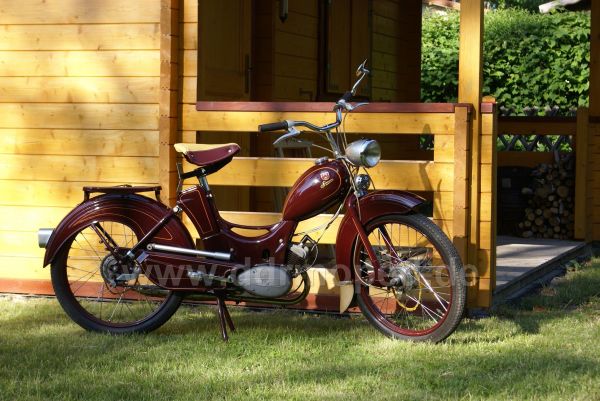

Joachim, wenn Du schreibst, das Du Dich für "Kleben" entschieden hast, meinst Du sicherlich die Klebesätze, die es dafür gibt.
Gut, das ist Ansichtssache. Jeder "Insider" wird die Linierung als "geklebt" und damit minderwertig abtun. Man tut es einfach nicht.
Besser ist die Linierung wirklich als Linierung zu machen. Zum Probieren eignet sich der "Strich" auf der Vordergabel ganz gut.
Man kann es R/L abkleben und "ausmalen". Das geht. Man kann auch den Werkzeugfachdeckel so machen. Sieht kein Mensch, das Abgeklebte und ist dennoch "liniert". Schwieriger wird z.B. der vordere Kotflügel. Dort ist, mit dem entsprechendem Liniergerät, eine ruhige Hand gefragt.
Wo ich mich immer raushalte, ist der Tank. Entweder einer kann das oder man sieht sofort den Diletanten...
Egal, ob geklebt, abgeklebt oder versucht.
Überleg Dir das gut...
Grüsse Norbert
