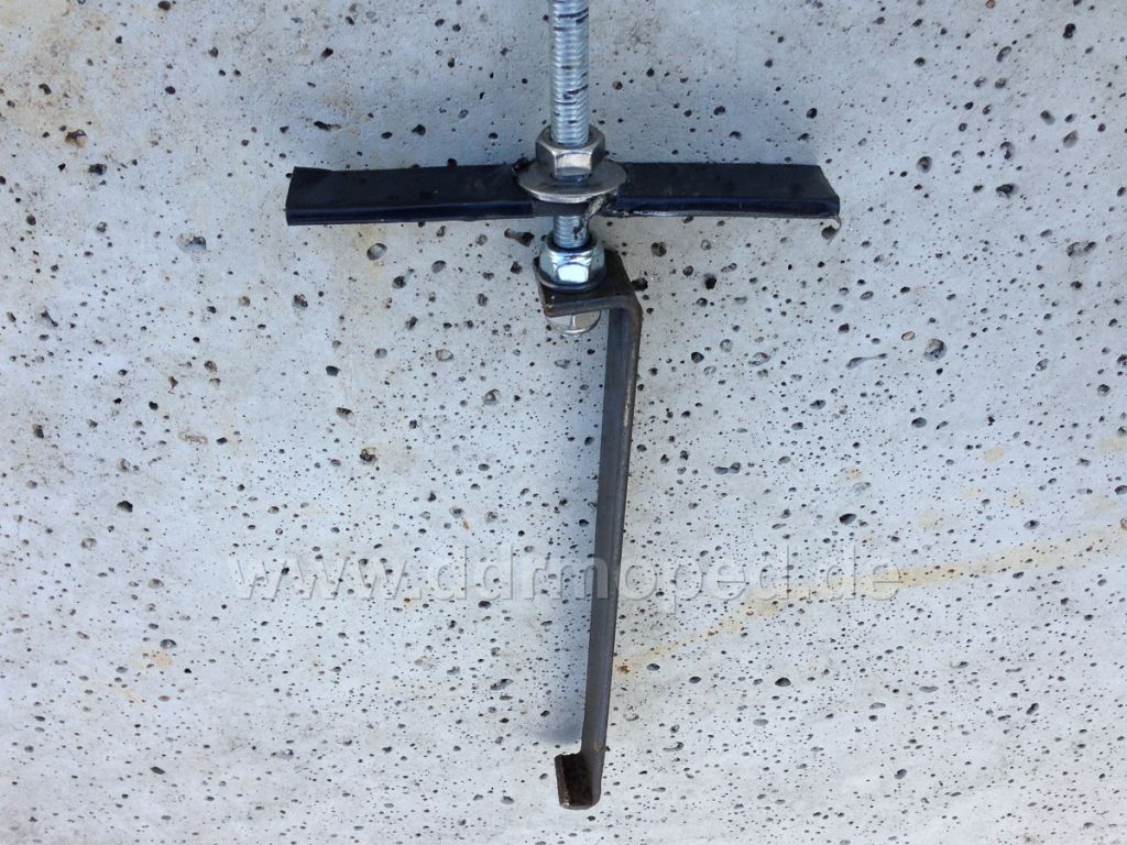

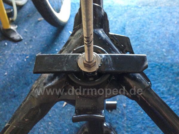

ich habe mir eine "Rausziehspannvorrichtung" gebaut, weil ich die Feder nur in Fragmenten herausbekommen habe und das letzte Stück richtig fesgegammelt war.

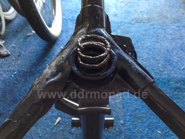

Man muss versuchen mit dem Haken die Feder möglichst weite unten zu packen, damit sie nicht die Möglichkeit hat sich zu weit zu dehnen. Bei mir hat es ganz schön geknarrzt, aber mit einen Knall hatte sich das verbleibende Federstück vom Sattelrohr gelöst.
