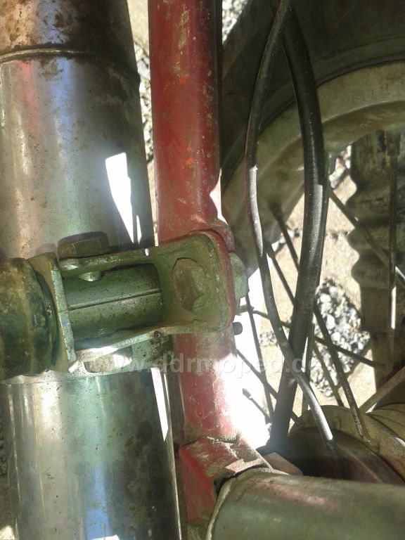

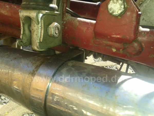

Hallo!
Mein Kumpel war heute bei mir mit seinem Star und da ist mir aufgefallen, dass was mit der Auspuffschelle nicht stimmt. Hat jemand mal ein Bild für mich, wie der Auspuff genau befestigt wird mit dieser Schelle?

hier siehst du mal so eine Schelle:

Eigentlich ist es ein Stahlband, welches gebogen, am Ende gefalzt und mit einem Gewindestift versehen wird. Das Ganze wird an die Auspuffhaltestrebe geschraubt.
Vielleicht hat dein Kumpel eine Schelle für den Habicht/Sperber. Da hängt der Auspuff am Rahmenausleger für die Soziusrasten.. Diese hier ist die richtige thumbsup.gif
