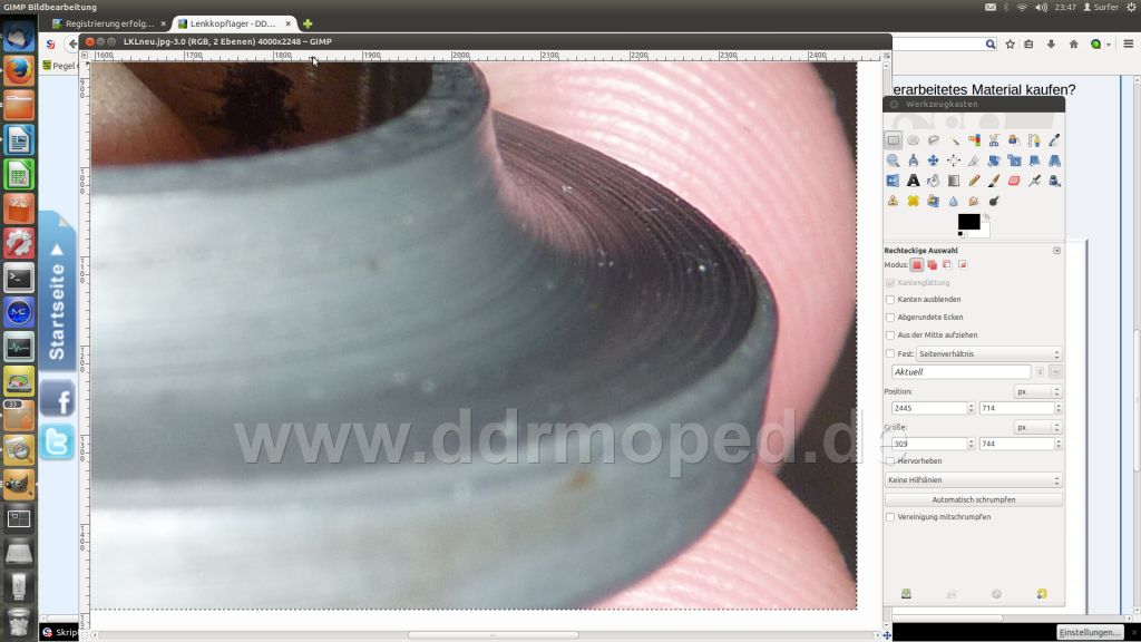

bei meiner RT 125/3 muss ich das Lenkkopflager wechseln. Habe das alte schon rausoperiert (mit Wärme und Messingdorn). Ging gut.
Nun habe ich den neuen Lagersatz erhalten und bin ziemlich von der Qualität enttäuscht. Die Laufflächen sind total rauh und radiale Riefen (gedreht), deutlich mit dem Fingernagel spürbar. Und die Maßhaltigkeit ist auch nicht die beste: 0,1mm zu großer Außendurchmesser an den Lagerbuchsen (die in den Rahmen kommen). Das weitet doch den Lagersitz unötig auf und die lassen sich doch nur mit Gewalt eintreiben, oder? Die Phase an der Buchsen unten fehlt auch. Irgendwie kann ich mich noch nicht entschliessen, die Dinger so einzubauen :-(
Nun ist die Frage: Ist das ein bekanntes Problem mit den Nachbaulagern? Oder habe ich nur ein schlechtes Exemplar erwischt (also hilft umtauschen oder muss ich es zurückgeben)? Wo kann man gut verarbeitetes Material kaufen?
