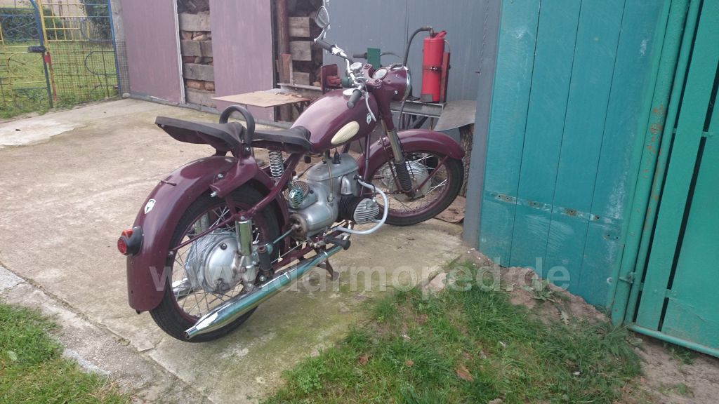

Um diesen Teil des Forums mal aus dem Sommer Loch zu holen möchte ich euch gern mal mein neues Schätzchen vorstellen. Sie hat mich einiges an Zeit, Geld und vor allem Nerven gekostet, doch nun endlich läuft sie.
Mfg Nico
Mfg Nico

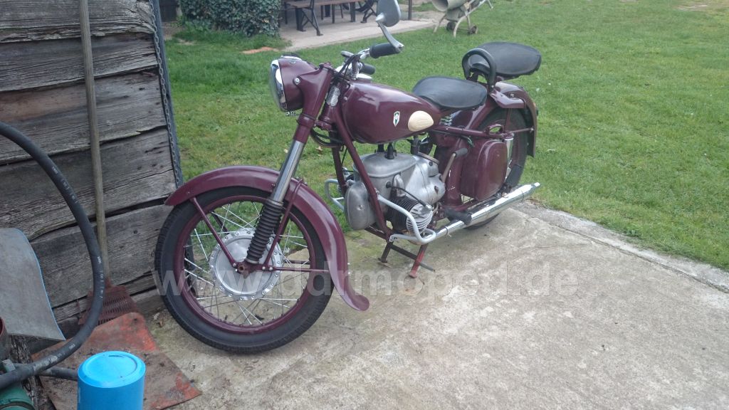

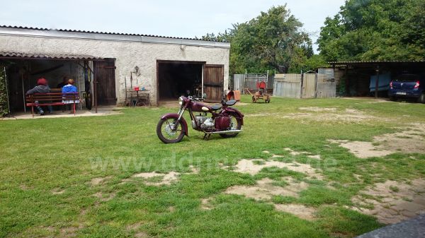

Mfg Nico
subfossil
Geschrieben am: 07.09.2014, 19:42
Beiträge: 2990
Mitgliedsnummer.: 4240
Mitglied seit: 24.02.2011
Hier nochmal bessere Bilder.
Mfg Nico
