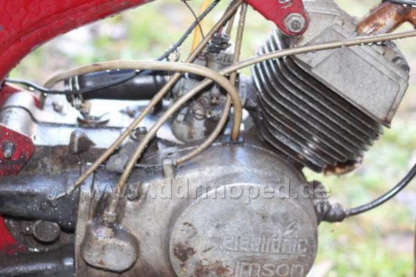

Hier der alte neue Motor, der ist aber jetzt draußen.
Geschrieben am: 29.06.2014, 12:39
Beiträge: 12028
Lichtmaschinendeckel gehört da nicht ran ! Das ist einer vom S50 .
