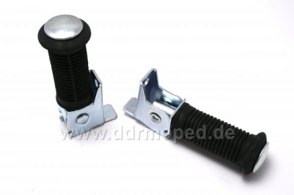

Hallo suche Fussrasten in elfenbein Farbe hat jemand eine Idee was ich dafür nehmen kann weil die es nicht gibt Danke!
Geschrieben am: 19.06.2014, 16:54
Beiträge: 4400
Wenn du die Raste auseinandernimmst, dann kannst du da vielleicht einen hellen Gummischlauch statt des schwarzen Gummis auf das Rohr draufschieben.
Es gibt im Baumarkt/Gartenmarkt aber auch durchsichtigen dickwandigen Melkschlauch in verschiedenen Durchmessern. Wenn du da das Metallrohr der Fußraste in elfenbein RAL 1015 oder Hellelfenbein RAL 1014 lackierst und später nach dem Trocknen den klarsichtigen weichen Melkschlauch drüberschiebst, dann schimmert das da auch elfenbeinfarben von unten durch.
Ich hatte das mal so in hellgrün gemacht und es sah ganz o.k. aus. Das geht natürlich auch in allen möglichen anderen Farben. Vielleicht kannste auch so was in der Art verwenden.
Ich hoffe, du kannst dir das bildlich vorstellen, wie ich's meine. smile.gif

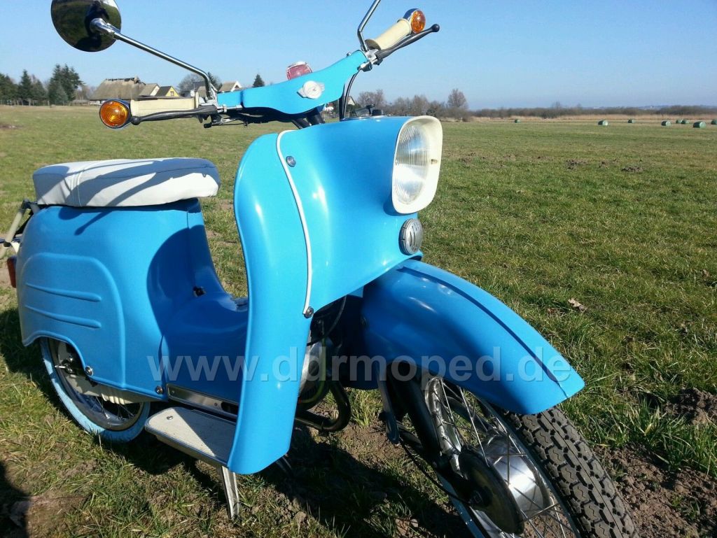

So in etwa?

Sieht danach aus, als hättest Du da einen Griffgummi zweckentfremdet.... Wäre aber eine gute Idee für die Umsetzung.

Schwarz kann doch jeder.Man muss es nur kaufen.Ansonsten muss man sich halt Gedanken machen.Und beige passt hier vom Gesamtbild besser.

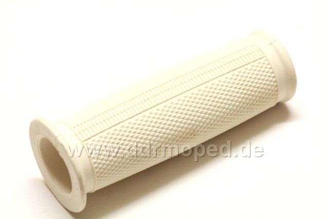

Der Griff ,2 mal.
Festgriff links SR
Mußt aber auf die Qualität achten.Es gibt sehr viele mit Rotstich.Am besten anrufen und fragen.
