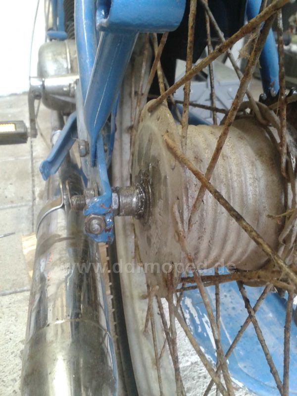

Dazu auch gleich meine erste Frage: Was kommt denn alles zwischen hinterer Radnabe und Schwinge? Bei mir ist es momentan wie auf dem Bild zu sehen. Da schleift aber auf der anderen Seite die Kette am Schutzblech hmm.gif _uhm.gif
Im Werner-Buch steht dazu leider auch nicht viel.

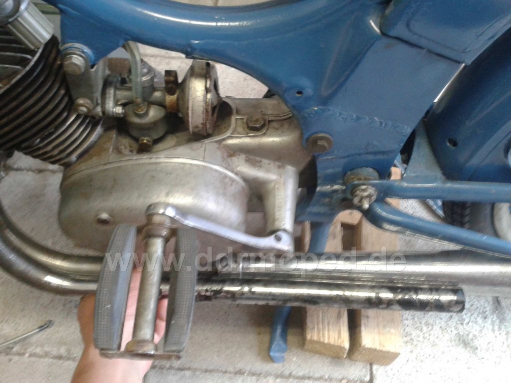

Mein nächstes Problem betrifft den Auspuff: Es ist der kurze Krümmer mit dem langen Topf. Aber irgendwie passt da was nicht hmm.gif

QUOTE (Stefan87 @ 13.06.2014, 17:50)
Hallo Stefan, ich nenn dich einfach mal so.
MfG Wolfgang

Langer Krümmer und kurzer Topf, bis etwa 1962. Dann gab es einem Leistungsschub auf 1,8 Pferdchen. Gleichzeitig oder war es vorher, ein Rahmenupdate, war die Ständersache...
Bei meinem 1960er passen beide Auspuffanlagen. Wieviel hast du den eingesteckt?

Moin, wenn dir eh ein Konus fehlt, würde ich gleich auf richtige Kugellager umrüsten, damit bisste dann dauerhaft sorgenfrei unterwegs. Hier wir sehr schön erklärt wie.
MFG Thomas

@SRWolf: Ja, ich heiße Stefan wink.gif also das mit dem krümmer muss ich nochmals nachmessen. Es ist nämlich schon ein kürzerer. Vorher war ein noch längerer dran... ich dachte dies wäre nun der richtige.

@Tommi8189: Die Erklärung mit den Umbauten auf Norm-Kugellager kenne ich bereits, und bin mittlerweile auch stark am überlegen, das umzusetzen... hmm.gif

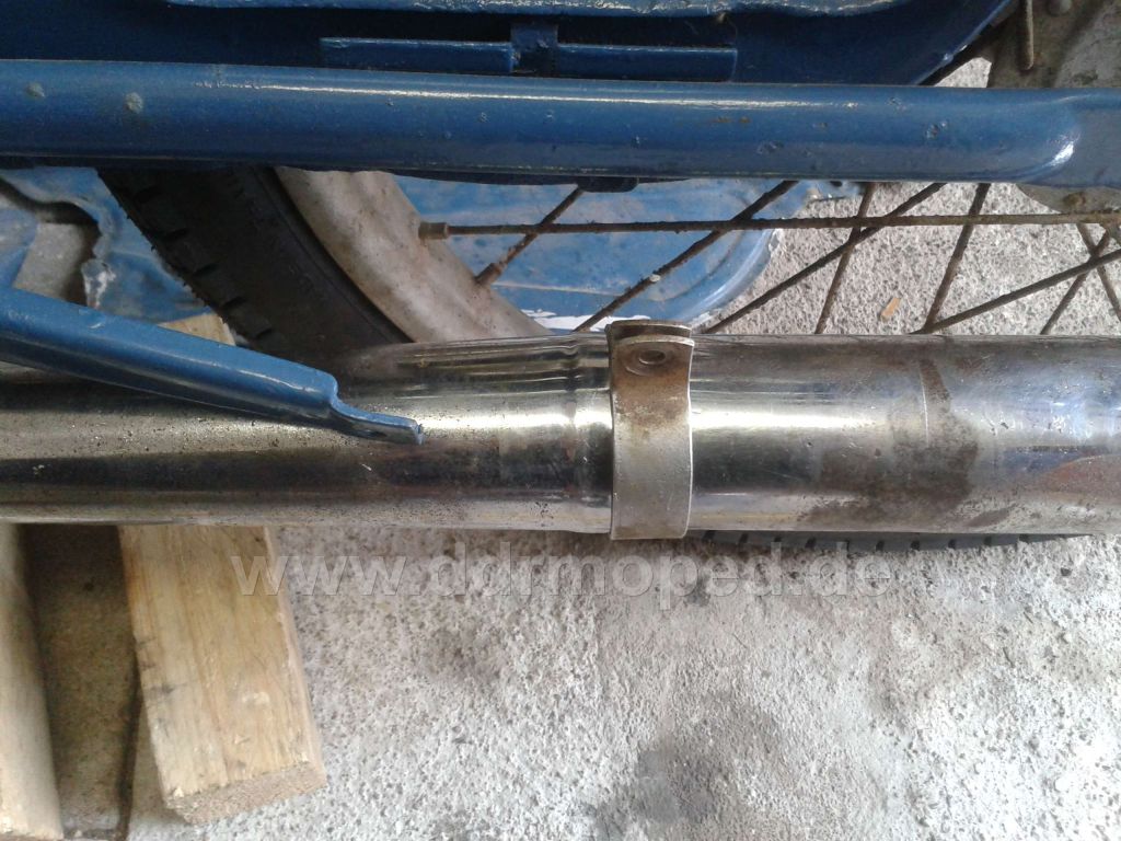

Auf dem Bild habe ich mal den anderen, längeren Krümmer drangehalten...
Grüße aus dem Thüringer Wald

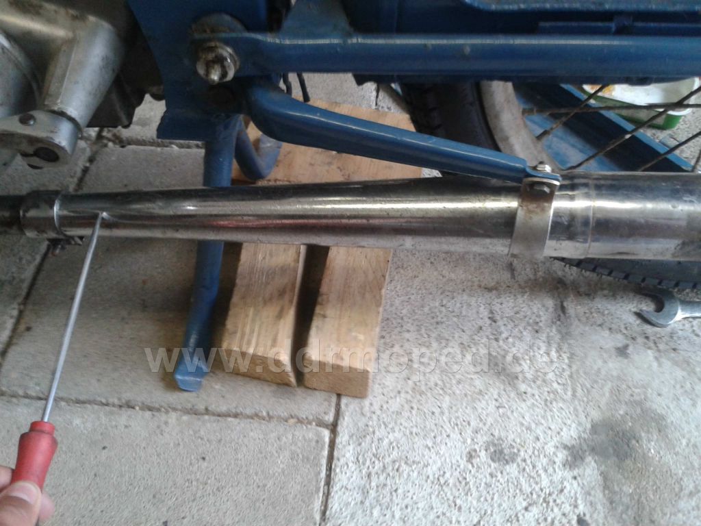

... und hier habe ich die Stelle mit dem Schraubenzieher markiert, bis wohin der verbaute Krümmer etwa geht. Er ist auf jeden Fall deutlich kürzer. Wenn alles nicht hilft, muss ich doch nochmal genau nachmessen unsure.gif

Hallo Stefan
Du brauchst den kurzen Krümmer ( 320mm ). Säg ihn dir passend. Er sollte max. 25mm im Auspuff stecken.
