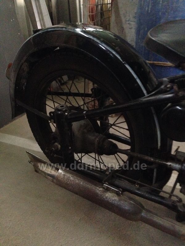

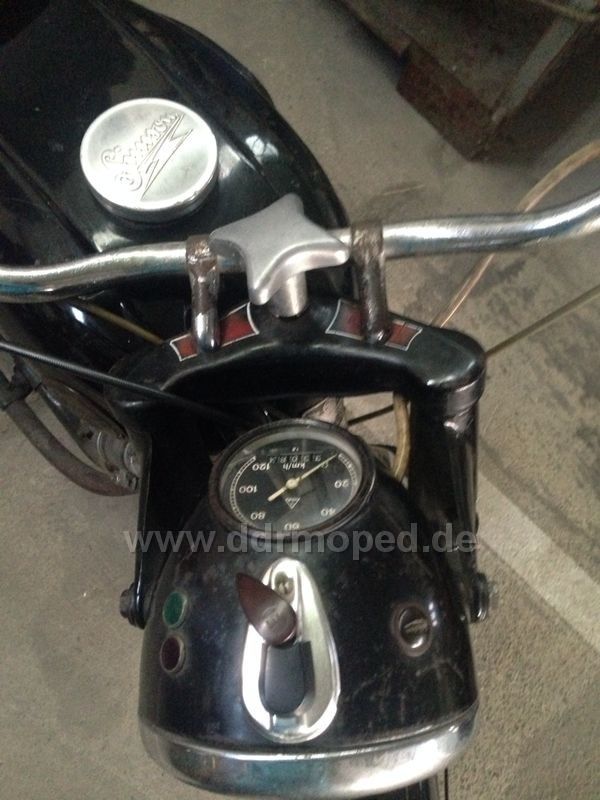

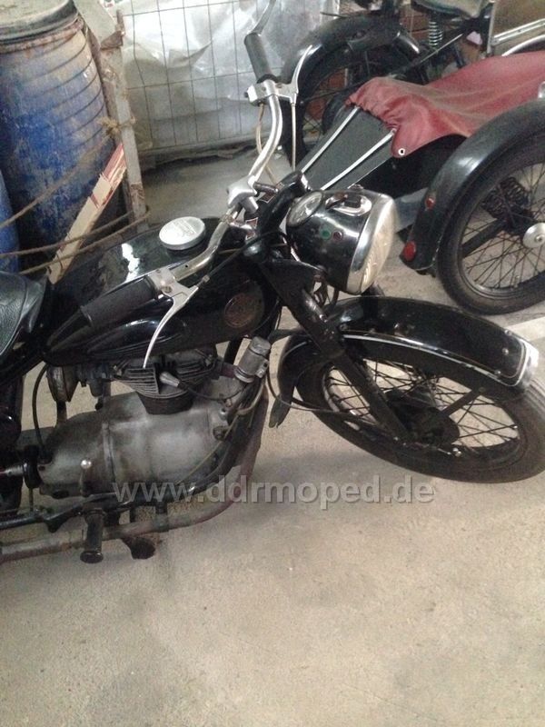

Gabelabdeckung von der Urawo rolleyes.gif , Auspuff nicht von der Awo, Auspuffhalterung auch komisch, der ist normalerweise mit an der Soziufußraste dran, Zündung wurde auch mal umgebaut,würde mir nicht gefallen mit der außenliegenden Zündspule, Tankdeckel von der Sportawo, Rüli könnte evt. passen, ansonsten aber gute Substanz wink.gif

Am Hinterrad fehlt der Gepäckträger bzw. Haltestrebe für den Sozius.
Tank bzw. das Emblem stammt irgendwo aus den Baujahren 53 - 56.

Mit Rahmennummer, Motornummer, Getriebenummer und Kardan (S2 / S2,5 / S3) kann man auch einiges eingrenzen.

Rücklicht ist definitiv falsch! 1954 gehört noch eine "Hexennase" ran.
Lenkerarmaturen sind auch nicht die Richtigen.

Hexennase muss nicht mehr sein. 54 war die Umstellung. Es kann auch das Rücklicht ohne Stopplicht drangewesen sein.
Lenker passt aber gar nicht, Luftfilter falsch. Urawo lenkerabdeckung kann es sein oder war es mal.
Die muss ja dann von m10 auf m12 aufgebohrt sein.
Die Fotos müssten etwas besser sein um alles zu finden.

Auspuff sieht aus wie von der Jawa 250.

Luftfilter ist auch der falsche gehört der ohne klappe ran, rüli ohne Bremslicht, kommt nun auf den Monat drauf an, aber ob Hexennase oder das andere.
Lenkerarmaturen gehören die mit 2 schellen und der mechanische Abblendlicht Schalter! Getriebe ist aber auch das richtige, weshalb ich mit dem breiten Lenker zusammen auf Anfang 54 Tippe, da müssten dan die VEB-IFA Embleme an den tank und eben die Hexennase! Kotflügel hinten hat den Winkel für das Nummernschild?
