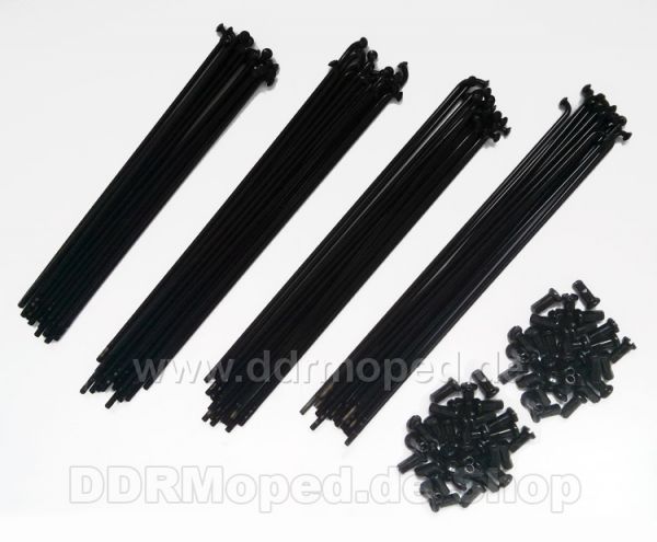

Da es immer schwierig ist für die /0 überhaupt Teile zu bekommen und Naubauten oft nicht genau dem Original entsprechen, habe ich mir mal das Thema Speichen vorgenommen.
Dabei heraus gekommen sind schwarze und 100% passgenaue Speichen für die IFA RT125-0.
Die Speichen sind nach Originalvorlage von einer Maschine Baujahr 52 vermessen worden, das heißt die entscheidenden Maße der Speichen - Speichenlänge, Biegungswinkel und Hakenlänge - sind korrekt!
Die Speichen stammen selbstverständlich aus deutscher Herstellung und sind im Schwarz-Chrom-Verfahren oberflächenveredelt worden.
Hier im DDRMoped.de Shop zu finden smile.gif :
https://www.ddrmoped.de/shop/katalog/komple...arz-ifa-rt125-0
