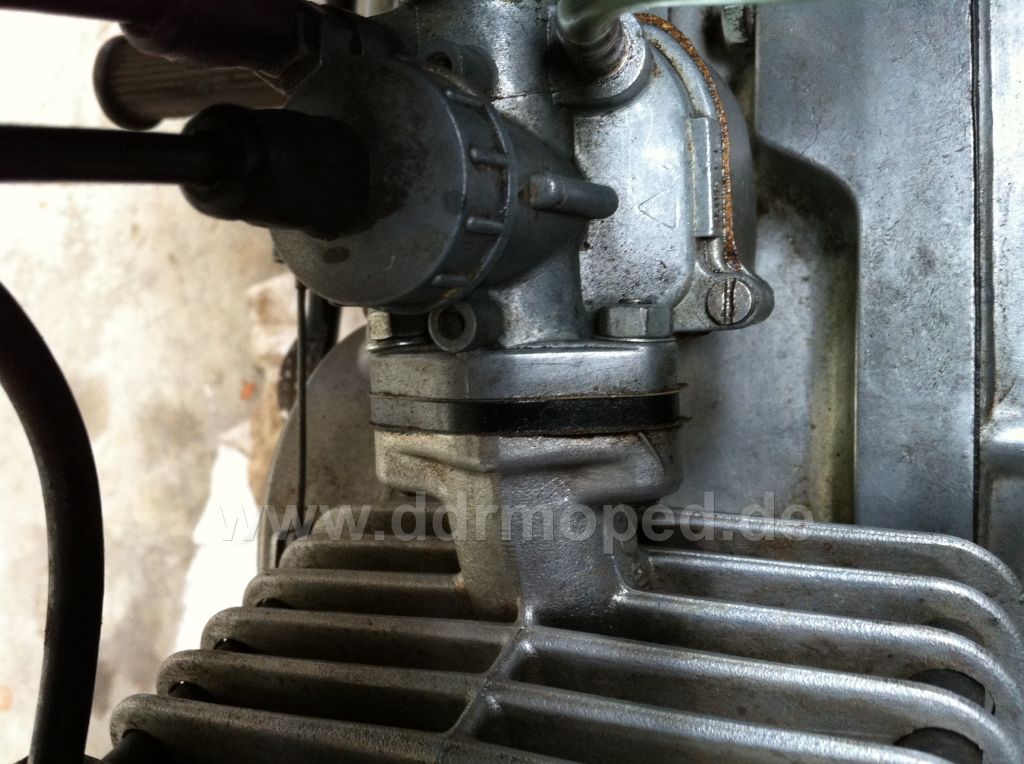

Ich habe eine Frage zu einer S51/1
Gehört ein Isolierflansch ,das dicke Teil, zwischen Vergaser und
Anschraubstutzen ,oder nur die normale Dichtung?
Danke für die eventuellen Antworten
Gruss
Jürgen
Geschrieben am: 10.05.2014, 12:14
Beiträge: 15636
Ich kann dir ein schönes Foto anbieten. Dünne Dichtung , dicke schwarze Zwischenlage und wiede eine dünne Dichtung.

Bei meiner S50 fehlt dieses Teil auch und ich hätte gerne mal die Funktion gewußt und ob es ohne Störungen geben könnte.

Moin,
das dient zur thermischen Trennung, damit dir der Sprit im Vergaser nicht verkocht. Große Probleme kann es nach einer Pause geben, da der Sprit verdampft und dein Moped nicht anspringen könnte...

Jörg meines Wissens kommt bei der S51 (späten?) nur noch die 2mm Isolierflanschdichtung dazwischen anstelle der von dir genannten drei Teile wink.gif
