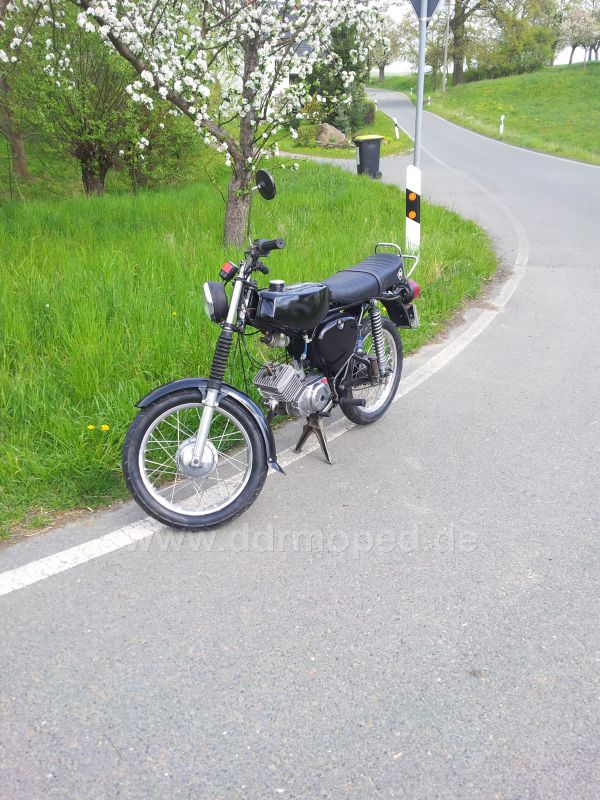

Hast du ein bild deines mopeds zur hand?

Muss ich mal morgen eins auf mein Laptop machen weil mit Handy geht's Grad nicht. wink.gif
