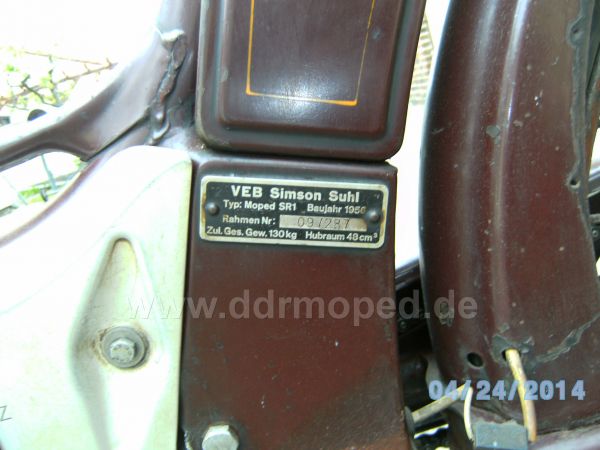

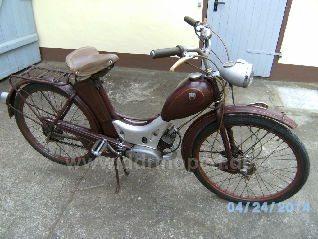

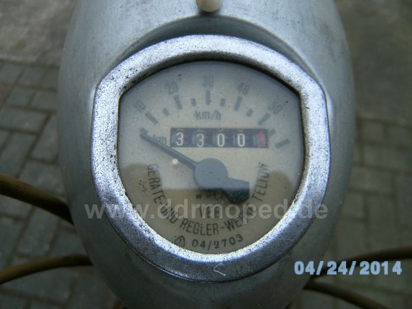

Moin Leute,
Was ist denn außer dem Rücklicht, den Hebeln am Lenker und der Farbe am Krümmer noch alles unoriginal?
Danke für eure Tipps

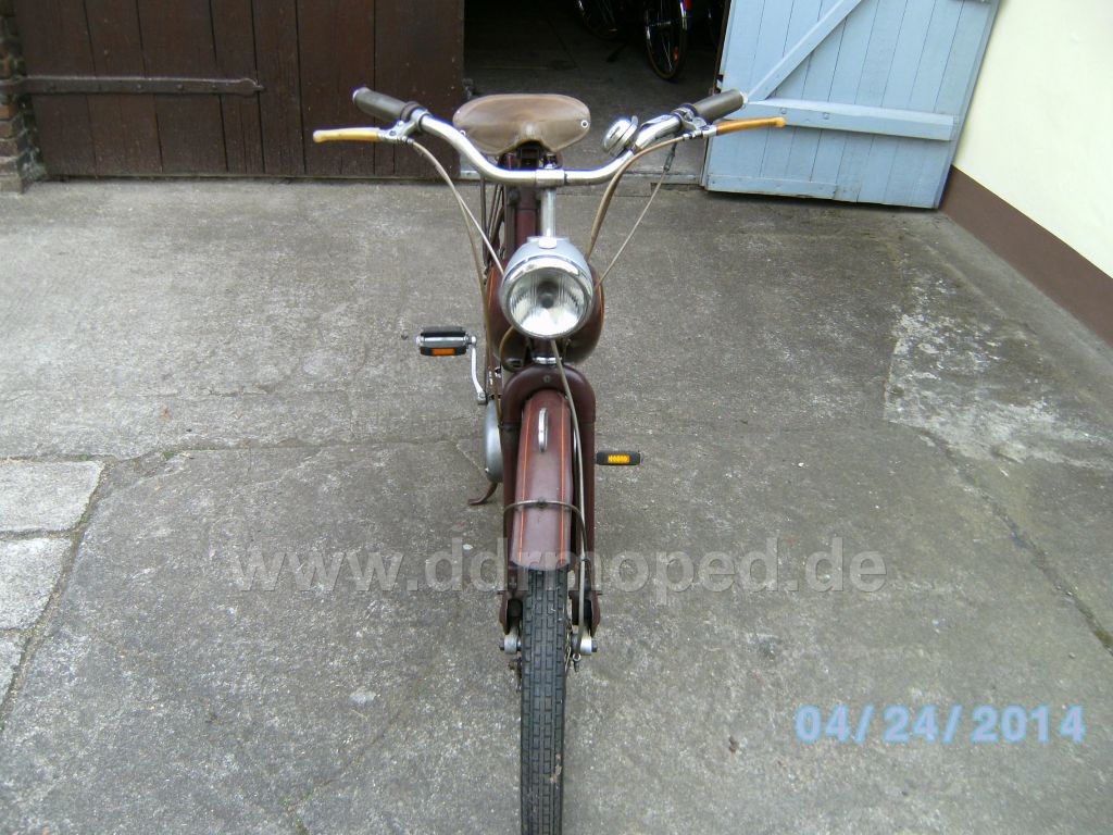

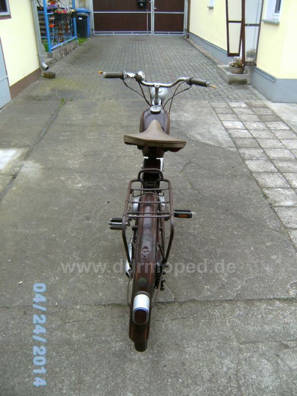

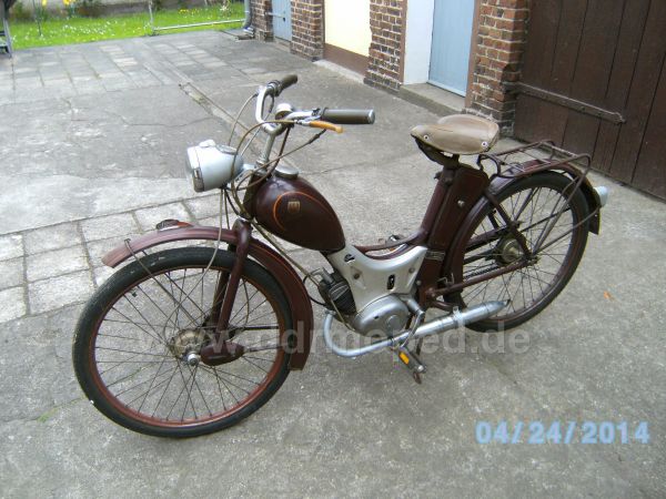

SRWolf
24.04.2014, 20:10
Beiträge: 645
Mitgliedsnummer.: 5146
Mitglied seit: 24.01.2012
Zuendungsschalter, Benzinhahn, Sattel und Pedalen meiner Meinung nach.
MfG Wolfgang
Übe dich in den Dingen an denen du verzweifelst. (Markus Aurelius)
SR1 1956
SR2E 1963
essifan
24.04.2014, 20:10
Beiträge: 3828
Mitgliedsnummer.: 130
Mitglied seit: 28.08.2005
Sattel und Pedale fallen mir sofort auf.
Und der Lichtschalter sollte schwarz sein.
Upps da war einer bissel schneller.
@Wolfgang Woran erkennst Du das mit dem Benzinhahn ??
Ansonsten ein schönes Teil.
Wenn der Preis stimmt - zuschlagen !!!

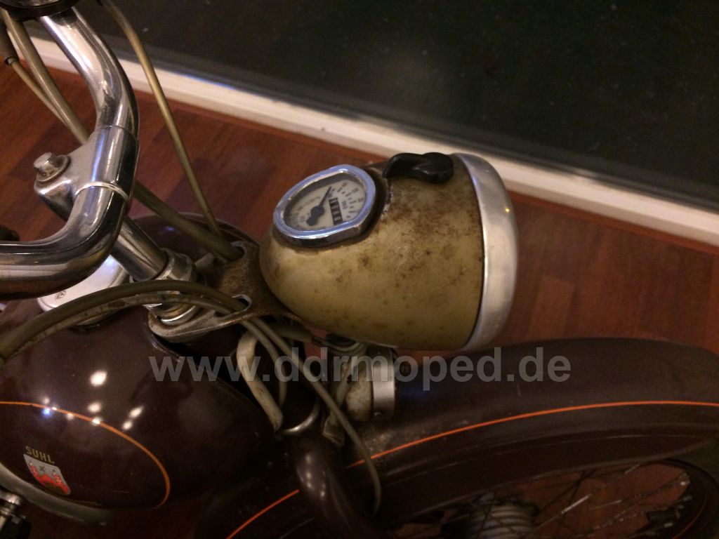

benni3

Kann es sein, dass die ganze Lampe vom SR2 ist?
Die hier auf dem Foto ist an meinem SR2 und könnte dann ja eigentlich zum SR1 gehören oder? (gerade mit dem Alu Lampenring)
Simson-Rheinmetall2E
24.04.2014, 21:33
Beiträge: 4118
Mitgliedsnummer.: 3725
Mitglied seit: 11.08.2010
(benni3 @ 24.04.2014, 21:19)
Moin, der Lampenhalter muss ohne Durchführungen für die Bowdenzüge sein!
Und an dem Einser ist das so
Alu Lampenringe gab es auch am Zweier!
Rücklicht ist falsch!
Schließe mich Mario an, wenn der Preis stimmt, los!
SRWolf
24.04.2014, 21:38
Beiträge: 645
Tausch die Lampen aus dann ist das schon mal erledigt.

pneubusiness
25.04.2014, 09:06
Beiträge: 6871
Mitgliedsnummer.: 1854
Mitglied seit: 30.01.2009
Der Klingeldeckel
