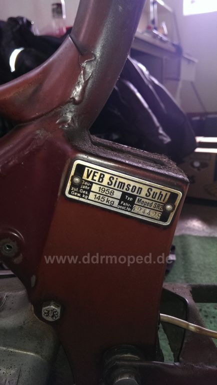

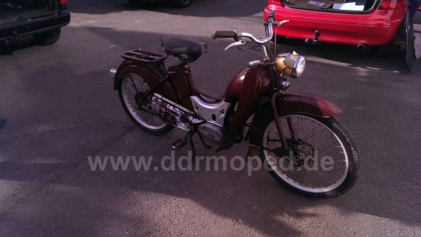

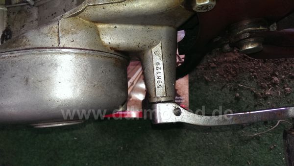

Hallo aus Dresden, ich bin Dirk und bin 37 jahre. Ich hab mir zum fahren einen SR2 1958er zugelegt. Naja zumindest war das der Plan. Direkt Ahnung hatte ich nicht aber was solls unbedarft bin ich auch nicht. Nach paar Minuten war aber klar das wird ein wenig mehr Arbeit ...nun gut. Vielleicht kuckt Ihr Euch mal die Bilder an und sagt was Ihr davon haltet und was vielleicht nicht zum Baujahr passt.

Der Sattel passt nicht zu deinem SR2, er ist vom Mofa. Das Rücklicht stammt von einem SR2E. Du benötigst das alte Rücklicht, auch "Hexennase" genannt. Naja und der Motor stammt aus einem SR2 Baujahr 1959. Er passt von der Nummer her nicht zum Rahmen. Wenn du alles original haben möchtest, kannst du den Motor gegen einen mit passender Nummer tauschen, aber den jetzt verbauten Motor kannst du auch drinnen lassen. Das ist Ansichtssache wie original man es haben möchte, ich würde ihn tauschen.
Ansonsten ist der SR in einem wirklich gutem Zustand, vor allem der Lack. thumbsup.gif

Der Marcel haut erstmal alles raus was man vielleicht hätte sagen können ohmy.gif laugh.gif .
Ich würde wenn es nach mir geht den Motor nicht unbedingt tauschen . Das ist Geld was man besser für andere (neue) Teile anlegen könnte . Aber wie gesagt...Ansichtssache .
Naja er kann den Motor ja auch mit jemanden, der einen anderen Motor hat tauschen. Da hat er vielleicht nur die Versandkosten zutragen.
