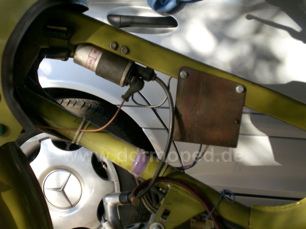

Moin, moin aus Hamburg,
ich war das Wochenende zur Eröffnung der neuen Rügenbrücke auf dem besagten Eiland und habe neben guten Benzin-Gesprächen mit einem gesetzten Herrn, selbst Schrauber und Besitzer zahlreicher Simmen eine nachgerüstete Elektronikzündung bei einem Habicht "bewundern" können und fürs Forum auf "Zelluloid" gebannt.
Michael, alias HabichtOldie hat zum Thema letztes Mal bereits nen Fred eröffnet, nun folgen von mir zum Thema Bilder.
Es handelt sich hierbei um eine Elektronik-Grundplatte vom seligen S50.
Nun zur Frage: Selbst wenn man gewillt sein sollte sich gegen die Originalität zu entscheiden, darüber hinaus bereit die Grundplatte zu tauschen und am Kabelbaum rumzustricken -
-> Guckst Du (unter´n Tank)!
Achja, um bereits gelesenen Kommentaren zu begegnen: ich bin nicht Befürworter eines Umbaus, sondern stelle lediglich Bilder eines solchen Umbaus zur Ansicht.

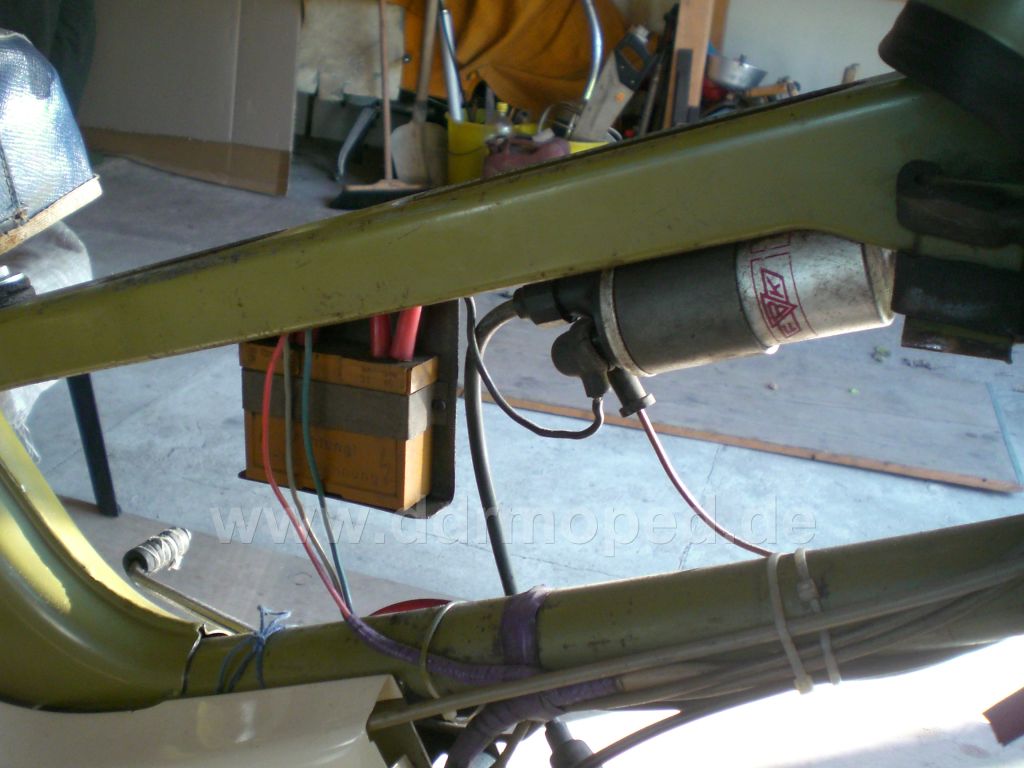

Bild 2

Bild 3 und tschau,
