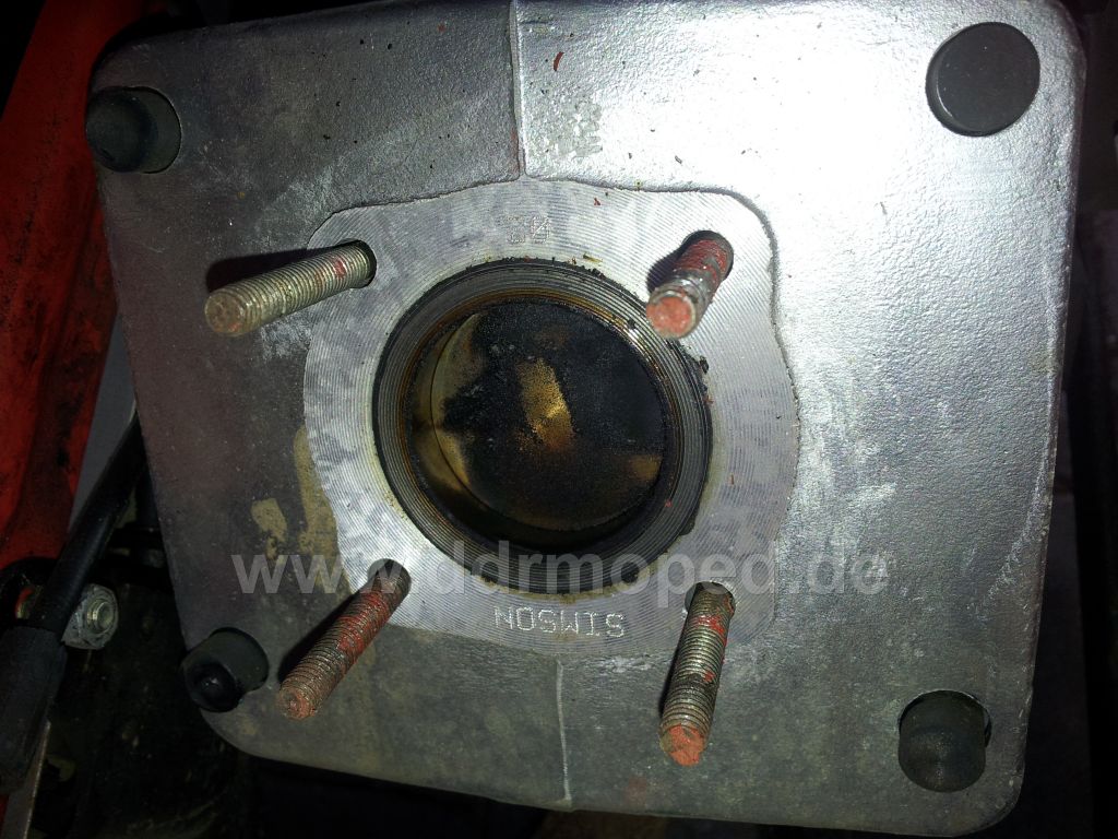

Hallo liebe Nutzer,
habe bei meiner SR 50 mal den Zylinderkopf abgemacht. Als ich den Kolben sah, wurde ich ein wenig stutzig. Da ich mich nicht so gut auskenne, würde ich gerne mal wissen, ob das so normal ist hmm.gif

Moin,
Kurzstreckenfahrten, viel Öl beigemischt, schlecht eingestellte Zündung, das sind alles Zeichen dafür... Allerdings ist der Kolben beim Zweitakter immer etwas verkokt - nicht wie beim Viertakter.

Der Kolben sieht perfekt aus. An dem Motor gibt es nun wirklich nichts zu meckern.
Oder was ist das für ein Simson Schriftzug?

Nein, das ist nicht mehr der originale Zylinder. Ein Bekannter hatte mir Kolben & Zylinder vor ca. 2000 km gewechselt, da er total verschlissen war. Nun habe ich aber folgendes Problem: Wenn ich bei den Gängen auf hohe Drehzahl komme, fängt das Moped an zu stottern. Im 4. Gang kann ich nur noch maximal 50 km/h fahren. Vorher lief sie so 60/65 km/h. Weiß einer woran es liegen könnte ? Nach dem Vergaser habe ich schonmal geguckt, dort war nichts verdreckt oder verstopft.
