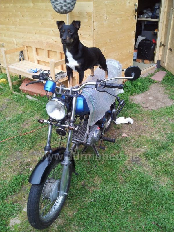

hi leute,
ich habe nun seit ca. einem Jahr die Simme möcht
sie nun wieder herrichten.
Es ist eine S51/1 B von 1989 4-gang
Ich möchte sie technisch auf einen etwas neueren und zuverlässigen Stand bringen.
Also mein Ziel ist es die Elektrik 12v umzurüsten.
habe diverse Teile wie die Lampen und Blinker als 12V umgerüstet.
möchte jetzt den rest auch noch machen, also auch die Zündung auf 12v umrüsten.
Also nun mal meine frage :
Welche Grundplatte wäre denn die beste und zuverlassigste die man so nehmen kann(darf nur nicht zu teuer sein).
lg felix

also die Teile sind angekommen.
jetzt erstmal gucken ob alles dabei war. hehehe
und heute nachmittag mal anfangen zu schrauben
niogoro
Geschrieben am: 02.04.2014, 19:19
Beiträge: 15
Mitgliedsnummer.: 6672
Mitglied seit: 25.07.2013
war zwar etwas knifflig wegen dem neuen kabelbaum,weil die farben nicht stimmen und ich nen falschen schaltplan hatte..aber wer lange googelt findet irgendwann den richtigen.
nur das blinkerrelais funzt noch nicht richtig..uff der einen seite blinkts normal uff der anderen seite nurn knattern.. _uhm.gif
hab übrigens auch nen neuen auspuff rangemacht.
