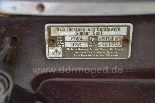

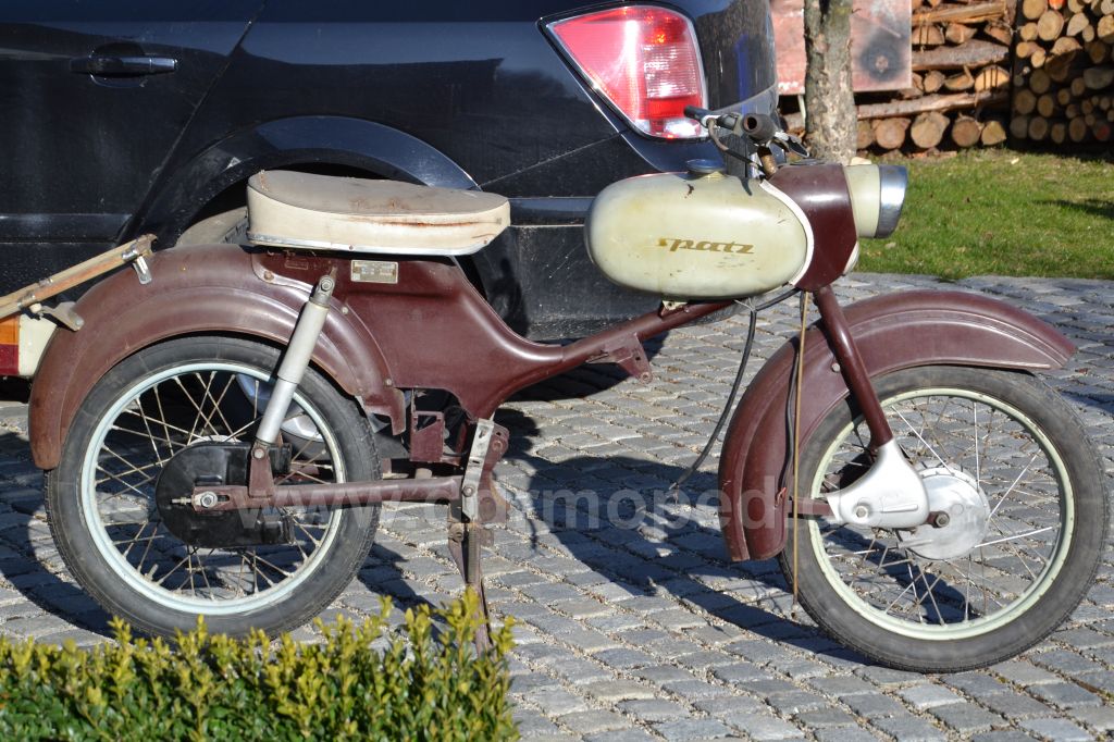

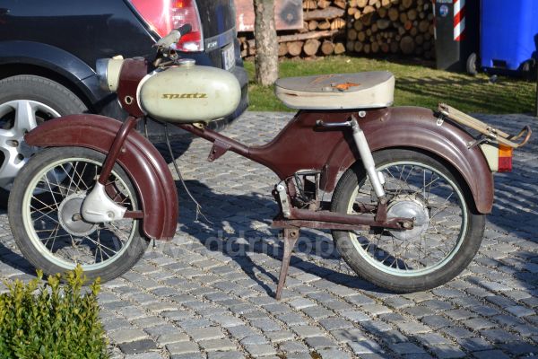

Mein neuer Spatz Bj .64 leider ohne Motor und Seidenbleche ,welche Teile brauche ich noch alle. _uhm.gif

Hi!
Sogar ein Stahlständer-Spatz, ziemlich selten. Hab aber auch so einen. thumbsup.gif
Also es fehlt:
-wie du schon sagtest, Pedal-Motor und Seitenbleche
-zum Motor noch Pedale und Pedalarme, Luftfilter und Vergaser, Tupferstift und Choke-Hebel
-eine Alurändelmutter
-der Baldauf-Strahler
-Auspuff
-Kettenschläuche und Alukettenkasten
-Bowdenzüge sind anscheinend auch nicht mehr viele dran
Und sicher noch einige Kleinteile, aber das sind alle die mir gerade einfallen. wink.gif
Aber mit etwas Glück und Zeit sollten die Teile noch aufzutreiben sein. Es ist auf jeden Fall eine sehr gute Basis. thumbsup.gif
Was hat er denn auf der Uhr, der Spatz sieht noch sehr "unbenutzt", bzw. gut gepflegt aus. thumbsup.gif
EDIT: Ein Spiegel fehlt auch noch. wink.gif

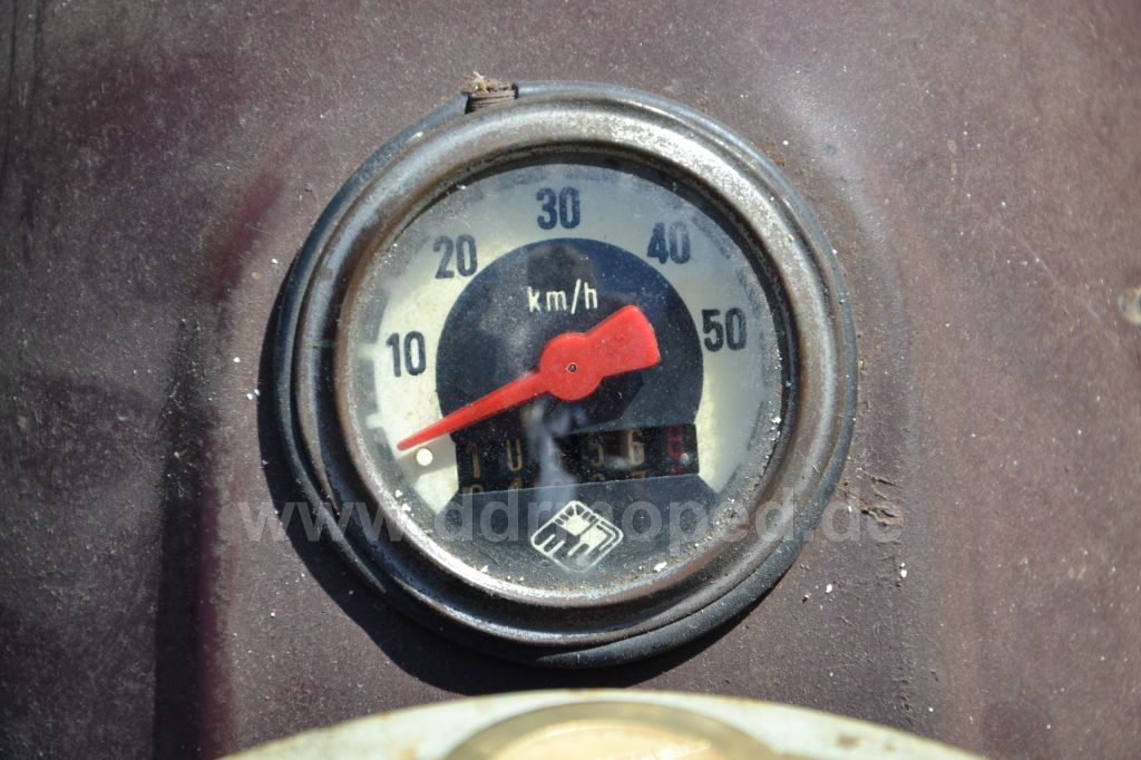

Hier noch ein Bild von Tacho.

Ist da ein Stück Kabel drunter? hmm.gif Das gehört da auf jeden Fall nicht hin. wink.gif
