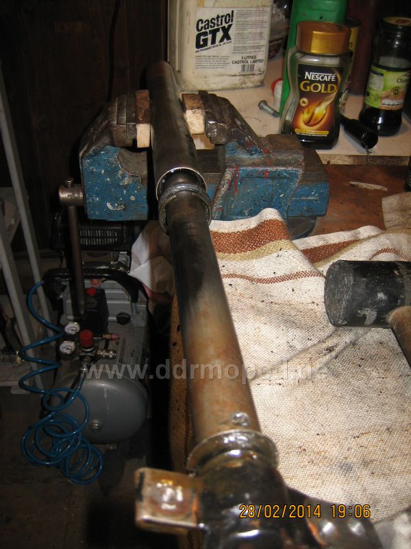

Hallo zusammen,
Bin gerade damit angefangen die Gabelrohre zu zerlegen. Unten im dicken Rohr habe ich zunächst den Sprengring abgenommen und dann noch eine Dichtung aus Kunststof. Der Schmiernippel und die Sechskantschraube oben ist auch entfernt. Dann das Ganze in den Schraubstock (zum Schutz des Gabelrohres habe ich Weichholzstücke in den Schraubstock gelegt, siehe Foto) und mit dem Gummihammer auf die Aufnahmen für das Schutzbleck gekloppt. Nichts tut sich. Das dünne Rohr kommt kein mm raus. Hab dann eine Heißluftgerät genommen und das dicke Rohr am unteren Ende erhitzt. Aber auch kein Erfolg. Außer heißes Fett kam nichts raus.
Bevor ich das Rohr versaue! Hat jemand noch einen Tip für mich wie das Ding auseinandergeht?
Vielen Dank vorab!!

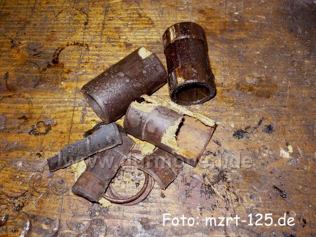

Hoffentlich hat es keine Buchse im Inneren der Holme zerbröselt, dann wird es schwierig,
ich spanne die Holme in eine Presse und gebe gleichzeitig Wärme zu. Dann wird gezogen,
die meisten Gabeln geben bei 2 - 3 to Zugkraft auf und kommen oft mit lautem Knall. biggrin.gif
das sieht dann ungefähr so aus ...
rostig gegrüßt ... Linde
So hats funktioniert:
1. erhitzen mit Heißluftpistole und mit dem Gummihammer versuchen, das untere Rohre herauszuholen. Falls nicht
2. nochmal ordentlich Heißluft und alles gut mit Kriechöl von unten auf die Führungsbuchse und von oben in das dicke Rohr einsprühen und alles 24 Std. einwirken lassen
3. dann läßt sich das untere Rohr mit nur leichten Hammerschlägen heraustreiben (klappte wenigstens so bei mir siehe Foto, ohne das was kaputt ging)
LG
Franz
