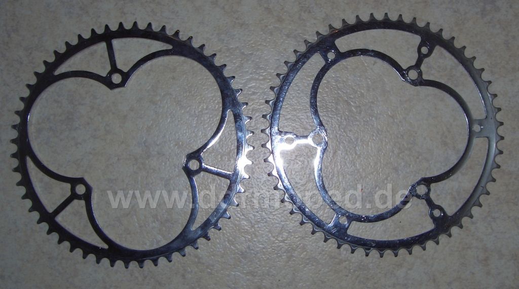

Ich habe diese beiden Kettenblätter mit 52 Zähnen. Eins ist ja für ein 2tes Kettenblatt "vorbereitet".
Wieso sind beide Kettenblätter unterschiedlich dick ?
Paßt da eine Kette drauf oder brauche ich für jedes Kettenblatt eine andere und wenn ja welche ?
Danke.

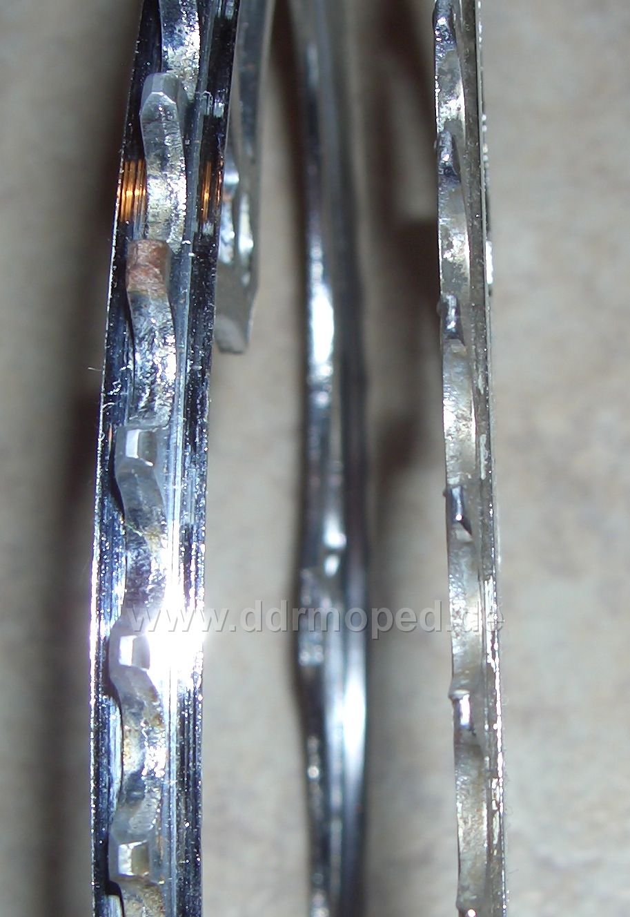

hier die 2 seitlich
