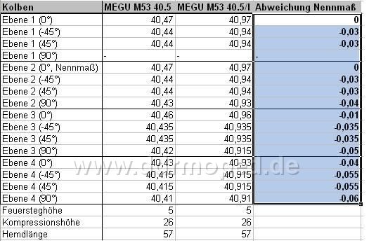

Hallo Leute,

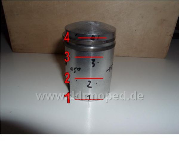

ich habe mir mal die Mühe gemacht und einige neue, mir zur Verfügung stehnde Originalkolben ausgemessen.
Die Simsonkolben habe ich in vier Ebenen gemessen. Die erste Ebene ist ganz unten am Kolbenhemd. Die zweite Ebene mittig zwischen Kolbenbolzen und Überströmfenster. Die dritte Ebene dann analog mittig zwischen unterem Kolbenring und Kolbenbolzen. Die vierte Ebene befindet sich dann an der Oberkante des Kolbens.
Geschrieben am: 02.02.2014, 21:55

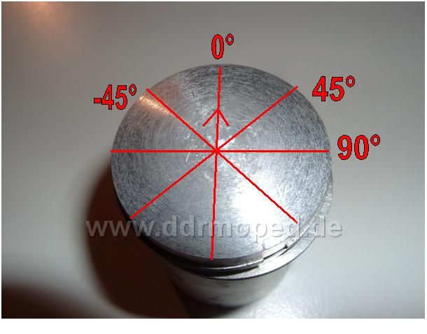

Das ganze wird jeweils in vier Winkeln gemessen: 0°, -45°, 45° und 90°.
0° ist dabei die Auslassrichtung, also der Pfeil.
Geschrieben am: 02.02.2014, 21:59

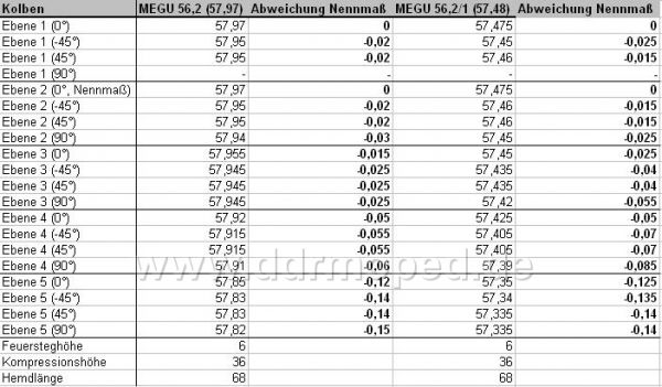

Für die Simsonkolben 40.5 (M53- und M54-Reihe) sehen die Maße dann wie folgt aus. Die Abweichung des Maßes vom Nennmaß steht rechts. Alle Maße sind in mm.
Geschrieben am: 02.02.2014, 22:01

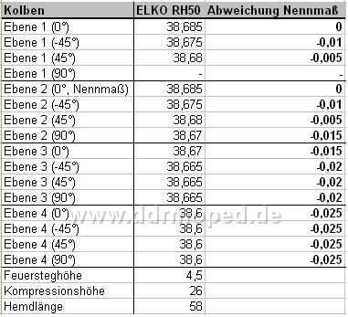

Für die Kolben der RH50-Motore wie folgt:
Es ist zwingend notwendig eine Messschraube zu benutzen. Mit einer Schiebelehre bekommt man die Genauigkeit nicht hin.
Weitere Kolben werden folgen.

Matze, da muss ich dir voll und ganz zustimmen. Deswegen habe ich mich auch ins geheizte Zimmer gesetzt und sowohl Kolben als auch Messschraube einige Stunden aklimatisieren lassen.

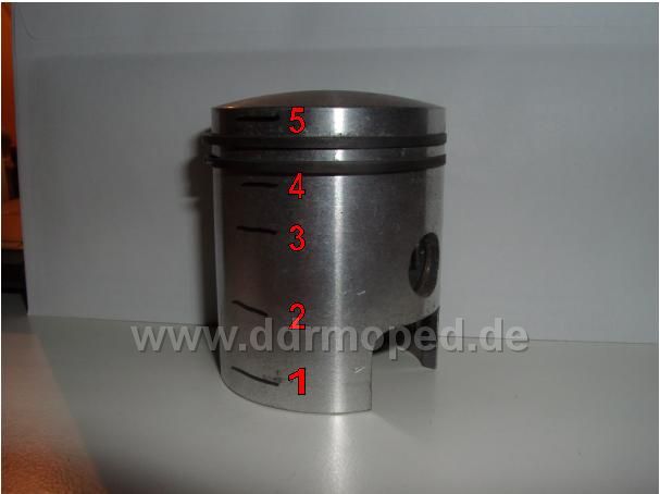

Hier mal ein Kolben von der ETZ150. Es schein da zwei verschiedene Typen zu geben (obwohl die Bearbeitung nichts mit den Guss zu tun hat). Ich habe dewegen mal beide aufgeführt.
Aufgrund der sich stark ändernden Maße habe ich zwischen Bolzenbohrung und Ringen zwei Messebenen angesetzt.

Und hier die Maße dazu.

Bevor sich einer wundert, ein Kolben ist NIE rund sonder IMMER ein "Ei". Auch ist ein Kolben oben am Kolbenboden minimal kleiner als unten am Kolbenhemd

QUOTE (Stephan M @ 06.02.2014, 21:14)
...Auch ist ein Kolben oben am Kolbenboden minimal kleiner als unten am Kolbenhemd
Vetrstehe ich. Immerhin wird er am Boden auch Wärmer als am Hemd und dehnt sich dort dementsprechend mehr aus.
Anhand der Maße ist ja zu erkennen, dass es gewollt ist!
Geschrieben am: 06.02.2014, 23:39
Das hängt auch mit der Materialanhäufung in der Bolzenbohrung zusammen. Da ist mehr was sich ausdehnen kann. Außerdem kommen noch die kühlenden Strömungen der Überströmkanäle dazu. Ein Kolben verzieht sich im Betrieb in alle Himmelsrichtungen, mit der eiförmigen Geometrie wird versucht dem Kolben im Betrieb (thermische und mechanische EInflüsse) eine ideale Zylinderform zu verpassen.
