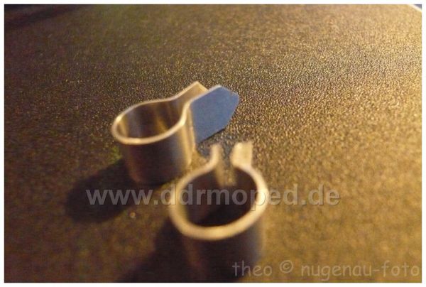

über ein Jahr, nachdem ich mich vorgestellt habe, ist sie endlich so gut wie fertig. Ich muß noch die Kabelbinder gegen welche aus Alu austauschen. Vielleicht kann mir einer ein Bild schicken, wie das Rückleuchtenkabel am hin. Kotflügel befestigt ist. Dafür wäre ich sehr dankbar. Vollabnahme ist schon erledigt, ohne Probleme. Vielleicht sehen wir uns ja mal auf irgendeinem Treffen. Würde mich freuen Grüße aus Lahnstein Dietmar

mit einem Bild kann ich leider nicht dienen, aber ich weis das es bei der RT eine ausführung gab wo das Kabel am Rand des hinteren Schutzbleches entlang geführt war und durch schlitze am rand mit Alukabelbinder fest gemacht wurde.

...quasi wie ein Splint nur als Blechstreifen, ca. 5mm breit...
Titanzink vom Dachdeker geht gut: ist weich und rostet nicht!

Die Alukabelbinder schneidest du dir zurecht und formst sie um ein Stück Rundmaterial.

Dann steckst du die Teile, nach dem du das Kabel durchgeführt hast,
in die Schlitze des Kotflügels, und biegst die Enden auf der Innenseite herum.
